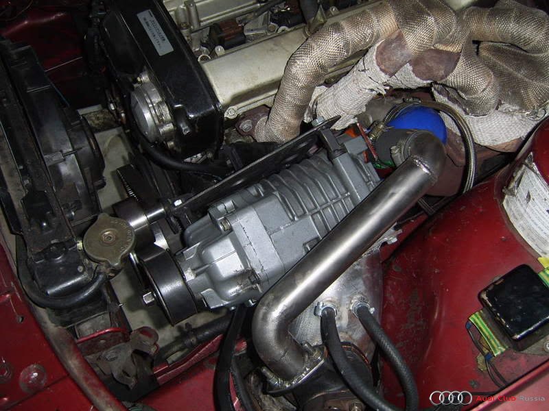

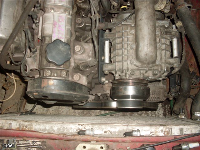

    вот нашел вариант оставить муфту и шкивы ставить какие хочешь :rock:
    но компрес придется сдвигать назад , а он почти впритык к подкрылку :shock:
    есть и другой вариант = привод делать не с колена , а с гены (двойной шкив) но сколько продержутся подшипники гены , я хз :shock:

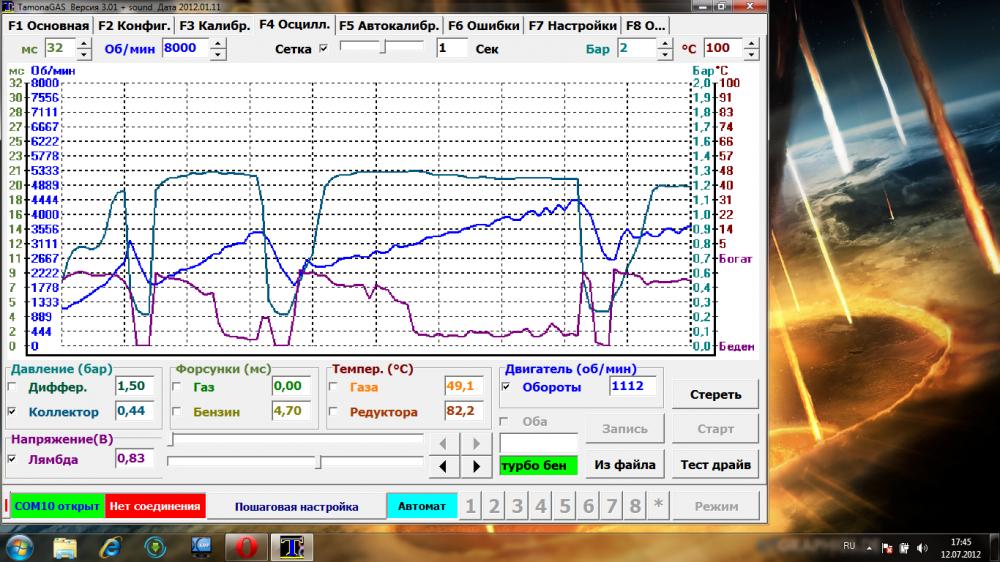

    #66 серый5271, 14 июл 2012

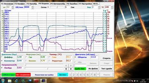

    кстати , сдохшие лямбды чудесным образом ожили, но думаю их всё равно надо менять :shock:
    ездил с не подключенными к бензомозгу и видно что бенза нехватает
      134,2 КБ
      189
  7. серый5271
    серый5271 Живу я здесь
    23 янв 2008
    3.937
    жып широкий

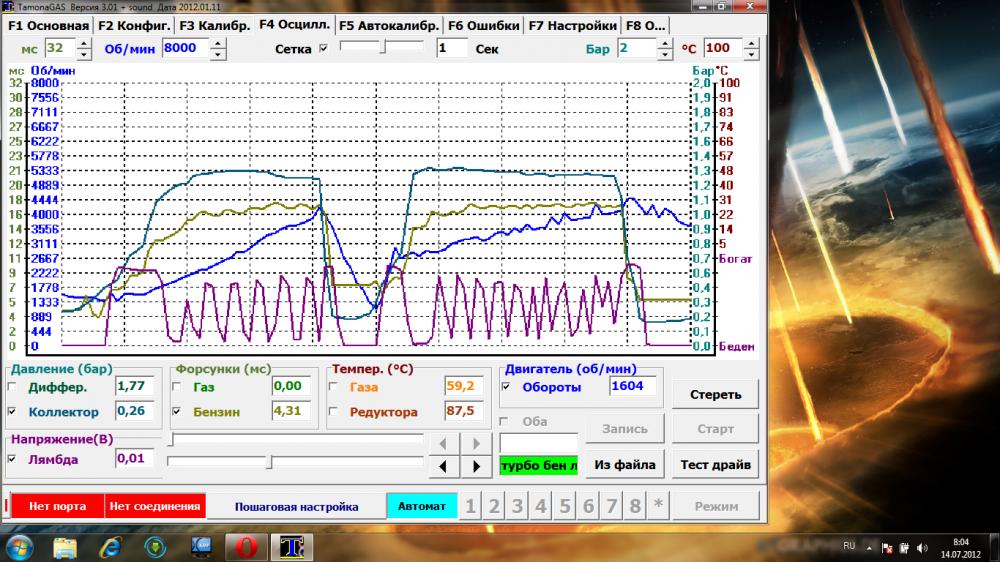

    и с подключенными - они всётаки корректируют смесь , но всеравно не достаточно , т.к при интенсивном разгоне должно быть всегда богато :nod:
      137,6 КБ
      150

    я все голову ломал - почему давка с оборотами не повышается и держит ровно 0,3 :shock: и меня сейчас озарило :nod: байпас расчитан вроде на 0,8 и он стоит перед дроселем , а перед дроселем давка существенно больше , чем за ним ( читал где устанавливали на Газель и мерели давку перед дроселем , у них было 1 бар :rollingeyes:)
    короче в топку этот байпас , надо городить байпасную заслонку :shock:

    Байпас тут непричем, у него только пружина должна держать больше 0.3, расход воздуха просто растет пропорционально производительности компресса на этом шкиве. При открытом дросселе давка уравнивается и байпас держит 100%, если партубки не срывает, можно и не городить. Как это выглядит "городить байпасную заслонку"?

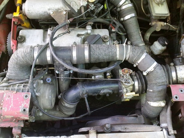

    както вот так, но я всёравно попробую и давление не равное перед и за дроселем :shock:
      48,8 КБ
      354
      235,9 КБ
      483

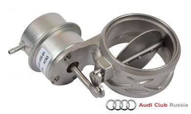

    Выглядит так, как будто люди просто не слышали про байпасный клапан, зато была лишняя заслонка, как оно управляется? Механически?.. На крайняк приделай вейстгейт на 2 дюйма, но проблема у тебя не в пропуске байпаса, на твоем давляке он просто не может косячить.

    слышали они про байпас :nod: но говорят что так более граждански плавно ... и у тоёты и мерса тоже заслонка стоит только электронная , а у них механичская (обратная дроселю):D

    Дача подождет )) Да это тот же байпас, просто управление на механике не самое "точное", а электроника сложно, есть и такие клапана бабочки.
    Для плавности и большего прохода ставят вейстгейт, нужно двухпортовый
    Дроссель до компрессора ставится, когда последний в развале блока и т.д. длинные патрубки от дросселя до коллектора плохо сказываются на отзывчивости педали.
