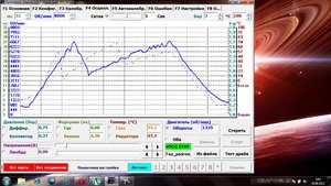

    давка на отсечке в 0,7 ни о чем мне думается , т.к. по передаточному числу шкивов 1к1,35 и прокачке компрессора за один оборот 1,42 литра должно быть честных 0,4 бара :shock:
    на счет- должна быть не просто разница а сколькото коней , мне вот подсказали как увидеть эту разницу по моим графикам , до и после :shock:
    судя по наклону линии оборотов - динамика разгона одинакова на второй передаче до установки и третий передаче после.
    а передаточные числа второй и третий передач отличаются на 42%
    из этого можно сделать какойто вывод по увеличению крутящего момента ? :shock:
