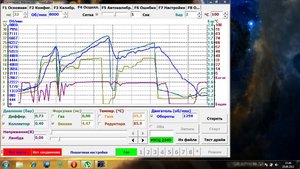

    Серега на 0.5 настрою , встанешь со мной)?
    Так ты сколько максимум выдул то на компрессоре на старом шкиве ?
    И по поводу выше 0.5 избытка без понижения СЖ и всех сопутствующих дел ой как опасно , мне кажется.
    Ты даже без ШПЛ катаешься. Ты хоть замерял на раз что там у тебя творится при нагрузке? Какая смесь ?
    Если сейчас уже беднит , то +0.1 бар даже - ох достанется моторену.
  5. серый5271
    серый5271 Живу я здесь
    23 янв 2008
    3.937
    жып широкий
    опасно дуть как на Песах, без кулера :shock:
    Ягуар , вот график мой , там все видно - сколько дует, обороты, штатная лямбда, и мс форсунок :nod:
