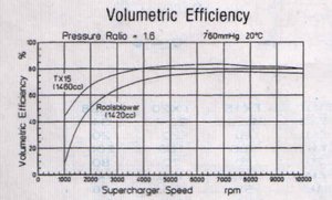

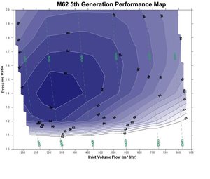

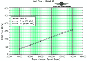

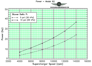

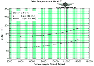

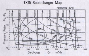

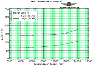

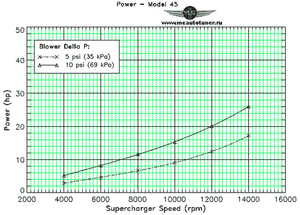

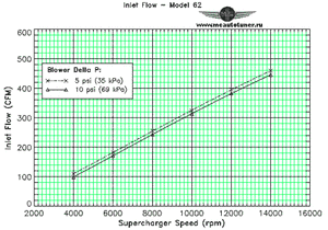

    изучайте господа :flirty:
    я бы и сам хотел знать все ответы :nod:
      29,4 КБ
      62
      28,9 КБ
      56
      28,7 КБ
      49
      29,6 КБ
      55
      28 КБ
      123
      42,1 КБ
      58
      28,4 КБ
      50
      91,6 КБ
      57
      73,8 КБ
      48

    Верхние карты до 14 тыс. оборотов для итонов, похоже, нижние две до 10 т. для тойоты

    такто да , но максимальные обороты несколько выше

    при избыточном давлении 0.8 бар ( наиболее оптимальное) производительность нагнетателя около 675 м3 в час
    Max RPM(continuous) = 10000(RPM)
    Max RPM(instantaneous) = 13000(RPM)
    Max Pressure ratio (continuous)= 1.8 бар (абсолютное)
    Max Pressure ratio (instantaneous)= 2.0 бар (абсолютное)
    Max Discharge at Max RPM (at pressure ratio 1.8)= 675(m3/h)
    это для SC-14,
    что за цифра 675 м3/ч ? сколько это в конях ?
  8. Creed
    8 июл 2008
    14.096
    80 1980
    675 m3=400cfm=300hp
    в идеале
  9. серый5271
    серый5271 Живу я здесь
    23 янв 2008
    3.937
    жып широкий
    спасибо , значит реально снять с него эти hp ? :shock:
