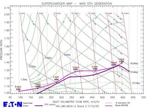

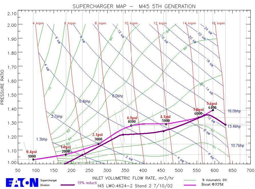

    я не путаюсь и на 4500 тоже 0,3 :D:nod:
    ты лог видел на предыдущей странице ? :cool:
    вся фишка в том, что обороты и давление (кпд) компрессора не линейны :shock:
    вот пример итона45 на ААН :

    не пойму я твои логи, странные ани какие та ))
  5. серый5271
    серый5271 Живу я здесь
    23 янв 2008
    3.937
    жып широкий
    честно сказать, я и сам неоченьто понимаю :lol:
