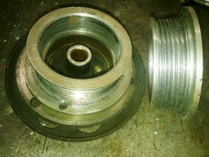

    едет шкив 76мм . его можно поставить вместо муфты , а можно из него редуктор замутить (например к ниму прикрутить еще один шкив 110мм)

    когда придет по почте шкив 76мм, закажу по подобию его с диаметром 100мм и скручу их вместе. поставлю как доп. ролик и получится редуктор с нужными на компрессоре п.ч 1,73.
    и муфта останется :)
    зы будет возможность играться шкивами
