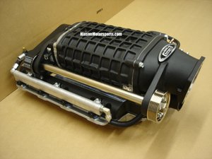

    уменьшить шкив муфты не дает электромагнит , увеличить шкив колена не дет поддон двигателя , вешать колпак на муфту (как я выкладывал на картинке) - компрессор упрется в арку колеса.
    остается делать двойной шкив и кудато его приколхозить плюс подобрать ремень , еще и натяжитель какойто изобретать для доп. ремня :rollingeyes::shock:

    я почти нашел решение - купить звезды грм (например от вазика) , сделать колпак на муфту с звездой от колена, а на шкив колена поставить звезду от распреда . только незнаю как на шкив колена приколхозить звезду :shock:

    Сколотить двойной шкив коленвала, как к примеру на 3.0 TFSI (диам 174 мм) это по взрослому, но он сдвинет компрессор вперед, сколько там ширина ремня, мм 26? плюс зазор и вылет шкива, там место вроде есть, ну или как ты хочешь, что-то типа[​IMG]

    да в переди место есть

    осталось придумать как скрестить родной шкив колена и звезду распреда от тазика :shock:
