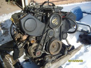

    как думаете , если на гуре сделать двойной шкив , долго он жить будет ? :shock:

    думаю не стоит..

    думаешь не стоит оно того ?
    а было бы самое простое решение оставить муфту и увеличить передаточное :D

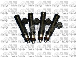

    последнее на , что я решусь это попробовать поставить более производительные форсунки.
    как думаете будут улучшения или нет ? :shock:
    в принципе бедной смеси по лямбде не видно , но все так делают, даже и не знаю :rollingeyes:

    думаю насос разлетится.. :)

    а посмотреть процент использования форсунок нельзя?

    поставил волговские форсы, тестирую

    Мож напомнить, сколько сс у штатных и у этих?
  13. серый5271
    серый5271 Живу я здесь
    23 янв 2008
    3.937
    жып широкий
    штат 150
    волго 208
  14. ASheff
    ASheff Заблокирован
    24 окт 2009
    32.814
    A4\B6 1.8TQ AT 04г
    а почему у волгофорс такая большая производительность? если и лошадей там меньше..

    У волги котлов меньше

    предварительный вывод по поводу форс
    отвратительный холодный запуск и воняет из глушака :rollingeyes::help:
    горячая заводится отлично
    дёргания при торможении двигателем и выходе из этого режима
    чуть более уверенный разгон при полной тапке и высоких оборотах
    компом пока не смотрел , что там происходит, но мне кажется , что зря потратился. :(
    лучше бы эти деньги на модернизацию ГБО :shock:

    Все надо делать проще,прокатиться с широкополоской на родных форсах и посмотреть какая смесь и где надо добавить где убавить..
    заменой форс на более производительные без правки мозга ничего не даст

    вот и я про то , т.к. у меня нет возможности править мозг, то и надо было делать упор на ГБО - там могу править :)

    поставь сток форсы и прокатись с ШЛЗ, я думаю будет все нормально
    если топлива мало то можно чуток поднять давление в рампе
