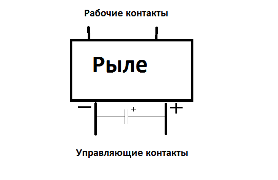

    Конкретно релюху не знаю, но можно получить гистерезис конденсатором параллельно питанию релюхи

    Ну блин на контакты релюхи, куда подается питание вешаешь конденсатор, емкость подбирается методом тыка.. :) Думаю начинать нужно от миллифарада емкость..

    между концевиком и релюхой кондесатор :shock::shock::shock:

    :facepalm::dash:
    как то так.. :D

    так а где в твоей схеме конденсатор ? перд рыле или

    а делов попробовать - на пять минут максимум.. :)
    подсоединить что нибудь типа такого, хотя бы проводками временно...

    под реле ))

    и каков принцип работы? :cool:

    При снятии напряжения с реле, оно некоторое время еще питается от конденсатора

    и? :spy: ты понимаешь что реле не разомкнется плавно? рывки будут все равно.

    а ты понимаешь, что если тапка будет колебаться в районе выключения концевика, реле не будет постоянно включаться\выключаться?
