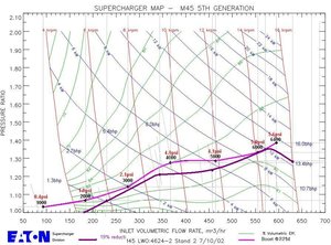

    я же говорил - не линейно кпд, например на 2000 об мотора он выходит на 0,4 и держит гдето до 4000 потом небольшая просадка до 5000 , потом опять в рост идет
    с чем это связано я хз :shock:

    усё снял , и заслонки в коллекторе застопорил на меньший круг :nod:
    и это не только у меня но и у других тоже наблюдается
    вот пример

    дык всё понятно.. :)
    коллектор на малом круге настроен на хорошее наполнение цилиндров после 4х тыщ, вот он и начинает работать...

    он настроен на резонанс на атмо, при наддуве эффекта меньше
