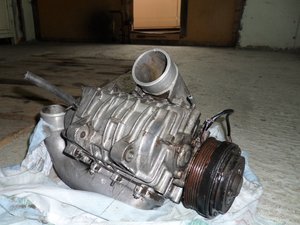

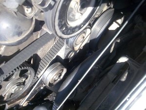

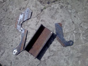

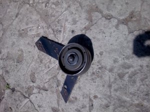

    далее примерка и болгарка в руки :D
      80,9 КБ
      935
      94,3 КБ
      901
      69,7 КБ
      1.052
      91,7 КБ
      1.108
      76,6 КБ
      1.409

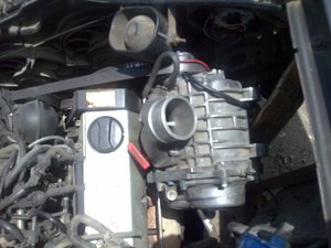

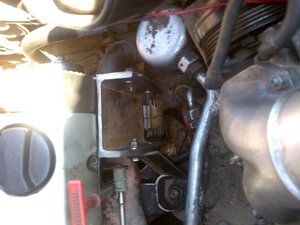

    потом первый запуск :eek:
      86,2 КБ
      1.258
      122,2 КБ
      1.083

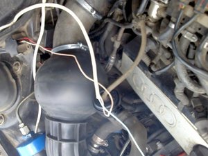

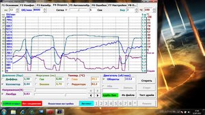

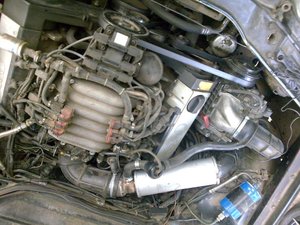

    на данный момент выглядит вот так и едит, НО для езды на газу нужно менять магистраль с 6мм на 8мм , а на бензе ставить тюнинг РДТ
      132,8 КБ
      1.639
      134,2 КБ
      902

    Чертежи, номера используемых деталей, крепежа, пароли, явки, логи, замеры-все сюда.
    У меня же валяетса G60. :rock:
  11. CHENCHO
    CHENCHO Старожил
    27 мар 2009
    10.254
    лисапед
    Чертежи кронштейна роликов, кронштейна крепления компрессора, надроссельного патрубка и т.п.:shuffle:

    кусок швелера 100мм , полоса 4мм на 100мм , болты, шайбы, гайки, ролик натяжной ваз, ремень родной самый длинный 2228мм , но ручеек один отрезан и на кондей его не хватает
    шаблон делал поместу из картона :nod:
