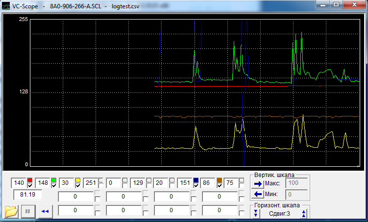

  17. polter.rnd
    polter.rnd Новичок
    15 дек 2013
    52
    Audi 80 2.8 1992г.
    Приветствую!
    crashtestov, не решил проблему?
    У меня схожая ситуация, время впрыска на правой голове 1, а на левой в норме.
    Показания лямбды всегда говорят. что смесь бедная, никогда не опускалось ниже 140.
    Вот интересно, почему у всех маленькое время впрыска именно на правой голове? Может для какой-то модификации двигателя, и значение в 5 канале показывает не то?
    Двигатель работает немного не ровно, если прислушаться. Вибрация ощущается в салоне немного. Но при этом довольно хорошо прёт. На холодную тупит, обороты набираются рывками.
    Вот значения мои, на горячую:
    группа 000:
    2 окно (напряжение на ДМРВ): 146-148 при норме 150-165
    8 окно: 150 и больше, но бывает залипает на 255 или 0. дам газку, возвращается к 148-155
    9 окно: 86-90
    каналы:
    00, 01: 148-155, тут стабильно такие значения
    02, 03: один-два раза в секунду значение довольно резко меняется
    04: 28-32
    05: 1 (всегда)
    08: (осуществляется ли управления клапаном ХХ): 137-138 (если показание делится на 128, то осуществляется. У меня видать не осуществляется. Это норм?)
    Прикладываю картинку, на которой видно, что я 3 раза газую, после чего значение в 8 окне оживает. (синим цветом, надо присматриваться)
  18. romich107
    romich107 Живу я здесь
    3 ноя 2010
    2.640
    Audi 100 AAH 91
    2 polter.rnd
    Начни с начала всю историю с авто, как купил, что мучает, что делал, номер эбу. Дольше будем коллективно думать.
