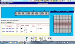

    rpm sensor
      95,6 КБ
      244

    Спасибо за осциллограмму! Может кто в курсе где взять данный тулс? Видимо там побольше информации есть. На рутракере не нашёл. Или это часть автодаты?
  7. Руслан91
    Руслан91 Bad e-mail
    15 окт 2012
    923
    Volvo S80 TDI
    #127 Руслан91, 9 окт 2013
    это и есть автодата :)

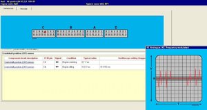

    Ребята, может кто в курсе. Где, на данной осциллограмме датчика коленвала находится ВМТ 3 цилиндра?
      61,9 КБ
      105
