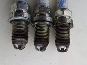

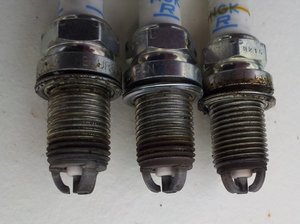

    Выкрутил свечи, как радуга все цветные... Только одна похожа на нормальную первая картинка последняя.
    Первая картинка водительская сторона от зада авто к носу
    Вторая пассажирская от переда авто к середине.
    Ешё один лог ради интереса. Может кто в курсе, где какая лямбда на графиках? Водительская или пассажирская фиксирует сильный перелив?
    Сначала бенз, с 125 сек., там где разброс по лямбдам больше газ. У газа очень большая разница... Поеду трясти газовщика.

    дааа, газофорсунки у тебя одназначно переливают. и на правой голове в двух горшках конкретно. одназначно надо ехать трясти газовщика.
    лямбды у нас значит отпадают. остаются либо бензофорсунки, либо давка. кто что еще думает?
