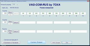

    скорее всего каналы не читаются, так как автос поновее. похоже в более новых информацию с каналов перенесли в группы. имею несколько замечаний по скринам. в первом скрине уж что-то совсем маленькое напряжение на расходомере и системное напряжение (если я правильно интепретирую показания крайнего правого окошка 001ой группы). второе, похоже на то, что форунки переливают. хоть время впрыска и так маленькое - меньше 4 мс, лямбда-обучение всеравно в минусе, т.е лямбды работают в режиме обеднения смеси. а на газу смесь еще жирнее! сделай скрин на работе на газу с 000, 010 и 019 группой. интересно было бы посмотреть на время впрыска и разрбос по лямбдам

    Мне тоже так кажется, что там бортовое напряжение. Но там только включено зажигание, там походу ветерок дул, магнитола была включена, так падало с 12+ до 11.5. Сделал скрины 0, 10, 19 окошек. Я сделал скрины и логи. С VagScope можно посмотреть графики. Там хх, а потом старался держать 1100-1300 об там самая трясучка ДВС по 000 гр 048-049(1200-1225) оборотов.
    Бензин хх
    Газ хх
    Логи надо только формат фаила изменить с txt на csv. хотя он и текстовые берёт надо долько выбрать *All Files

    сильно? я бы не назвал разницу в пару процентов большой. я бы назвал ее маленькой. допускается разница в 10% между лямбдами. когда этот порог будет превышен, лямбда-регулирование отключится и в 000 группе в 8ом окошке мы увидим цифру 255. так что по поводу разброса по головам даже нечего и думать. что и бензофорсунки, что и газофорсунки льют почти одинаково. это хорошо. другое дело в том, что льют они жирновато.

    посмотрел графики. на них смотрю все немножко по-другому, нежели на скринах.
    1. как я и говорил, разброс по лямбдам на бензине считаю нормальным. хотя можно попробовать махнуть лямбды, свечки и форсунки с головы на голову и посмотреть, изменится ли что. работы на час с перекурами.
    2. ситуация с газом мне совсем и совсем не нравится. форсунки газовые не откалиброваны и льют как попало. одна бошка дико переливает. если нет шнурка на газ и форсунки нерегулируемые, то вперед трепать газовщика.
    3. сама смесь идет очень жирная. много топлива, мало воздуха, плохое сгорание - вот и вибрации. время впрыска хоть и очень маленкое, меньше положенных 4 мс на хх, а лямбды в минусе. хоть лямбды и в минусе, смесь всеравно далека от 120 в 8ом окне 000 группы! форсунки либо дружно переливают, либо слишком большое давление в рампе. либо лямбды нагло врут, говоря мозгам что смесь богатая, хотя на самом деле она бедная и в таком случае наоборот получается мало топлива, много воздуха, опять же плохое сгорание. кто из них плохо выполняет свои обязанности, сможет сказать цвет свечей.

    Понятно. спасибо. Попробую сначала лямбды махнуть. И свечи посмотреть. Комп газа cosmo форсунки omvl. Провода нет. Вернусь с моря буду смотреть лямбды. А там будет видно напрягать газовщика или нет. Ещё раз спасибо.

    форсунки регулируемые :thumbup: газовщика по-любому напрягать. форсунки с одной головы переливают. может даже не все. может всеголишь какая-то одна ведрами поливает. мозг видит богатую смесь в голове, пытается урезать подачу топлива. подача топлива урезается во всех трех горшках сразу. и в тех, где форунки лили нормально. в итоге в этих горшках образуется более бедная смесь и привет прогаревшие клапана.
