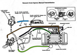

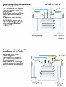

    первая картинка - на хх
    вторая картинка - в режиме газа
    проверь все шлангочки по третьей картинке

    Спасибо за картинки. Судя по ним вакуумная система у меня работает правильно, и соединена то же верно. Давление насос дает 4-4.2..
