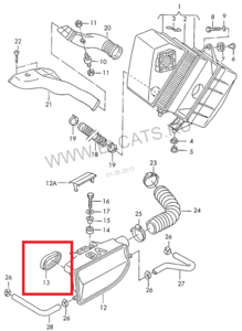

    Сегодня удалось немного продымить систему. Отсоединил гофру от расходомера, туда воткнул горлышко от бутылки, зарядил 2 сигареты и тут же двигатель задымился. Вообщем повалил дым без особого сопротивления со стороны дроссельной заслонки. Снял пластиковый корпус с надписью V6 и понял что прокладка (13 номер на картинке) совершенно не выполняет своих функций, причем дыра была такая, что даже не шипело ничего, а просто пролетало. Вообщем промазал герметиком это соединение (знаю, не желательно.. но в праздники не купить ничего). Завел машину - где-то еще зашипело (загерметизировал основное место), но продуть еще не получилось т.к. прожгло бутылку, надо новую дыммашину :D делать.

    Кстати с таким подсосом воздуха (но после того как я проверил ДТОЖ и РХХ) машина заводилась с первого раза и ездила.
