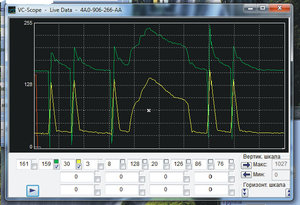

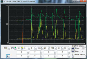

  19. Igorka1979
    Igorka1979 Новичок
    29 ноя 2014
    38
    100 с4\2.8
    Подниму тему.
    Есть подозрение на ДМРВ. Почему при реском нажатии на газ, напряжение на ДМРВ стремится к нулю а потом возростает? И кто либо заснимите свои графики и скиньте для сравнения рабочего расходомера. Расходомер 4-х контактный HITACHI с крутилкой, двигатель ААН 1992г. И ище вопрос чем отличается 4-х контактный от 3-х контактного, который идет без крутилки?
