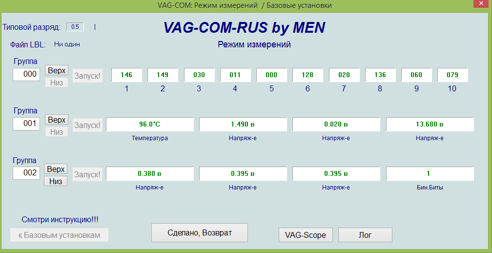

    В общем после замены лямбды детонации больше не было. Но машина так и не едет как должна. Замена бензонасоса по ощущениям ни на что особо не повлияла. Разгоняется хорошо при неполном газу и до 3500 оборотов. Если педаль вдавить до пола, то шума много, но разгон вялый, а после 3400-3600 чувствуются явные провалы, как будто бензонасос давление не держит. Но насос новый VDO, давление не мерил, но думаю дело не в нем, т.к. на старом были те же самые симптомы. Не знаю, поможет ли, но получилось сделать скриншоты с вагкома 000 группы на горячую
    Показания на холостых
    На оборотах около 2000
    Иногда после долгой езды вдруг начинает валить. В этот момент, двигатель работает ровней и тише. Из подозрительных узлов у меня остаются только свечи, провода, катушки, регулятор давления, расходомер и датчики детонации. Что больше подходит под симптомы, с чего лучше начать?

    ну, во-первых свечи по регламенту треба менять раз в 30к км.
    провода, катушки, коммутатор можно померить тестером, дабы деньги на ветер не выкидывать.
    по сообщениям с форума можно понять, что целых датчиков на машинах этих лет уже не бывает. у меня один уже тоже весь расслоившийся был.
    единственное непонятная и неизученная народом переменная - расходомер

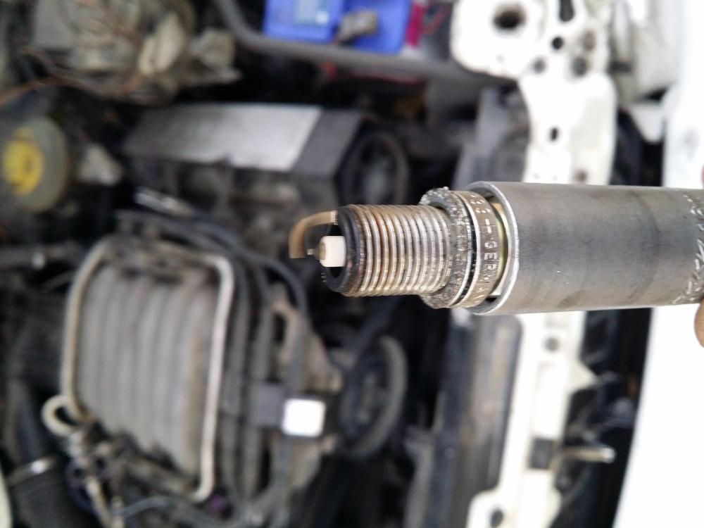

    Откатал уже больше 1000. Сфоткал свечку с 4 цилиндра. Мне кажется смесь вполне приличная. Из чего можно сделать вывод, что aah неплохо справляется с волговскими форсунками и насосом от мех впрыска
