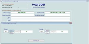

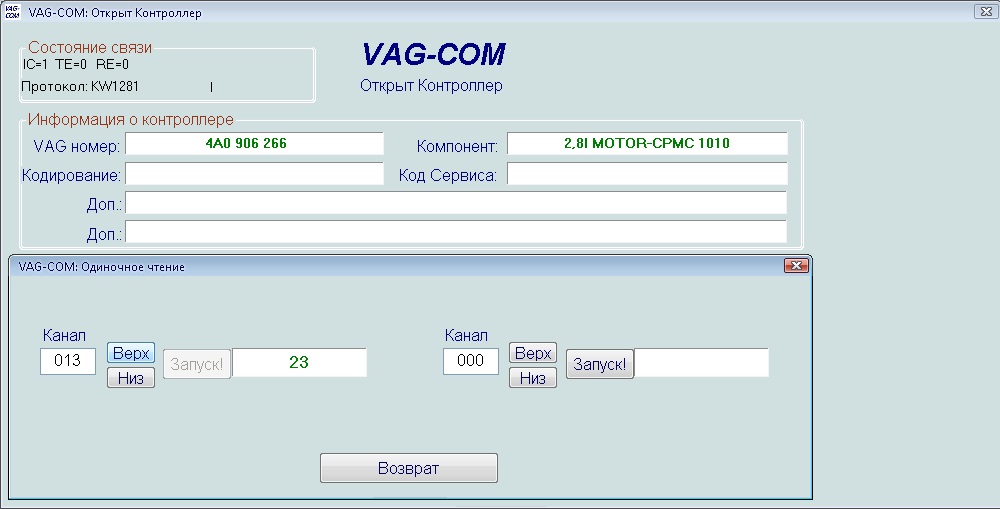

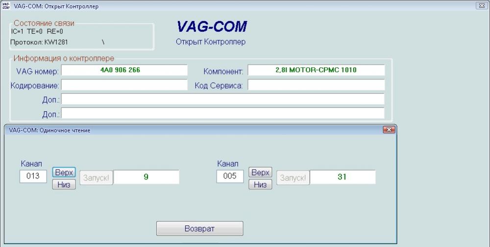

    А это углы опережения зажигания:
    Холостой ход, прогретый двигатель, нейтралка
    А тут нейтралка и 2000 оборотов
    Кто что скажет про УОЗ?

    Ребята, гляньте, кому не лень угол зажигания (13 канал) на хх и на 2000 об\мин.
    Незнаю сколько он должен быть на 92 - 95 бензине... хочется сравнить с теми у кого нет детонации.

    на хх тоже 9. бензин смесь 92ого с 95тым в пропорции 1 к 1. датчики детона менял. старые все расслоившиеся были. после замены поехала лучше

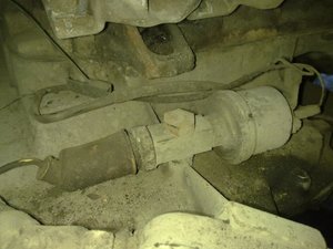

    Заехал на эстакаду, думаю надо хоть посмотреть где именно эти маслянные датчики, а то я только примерно на картинках видел.
    Понял что долезти к этим датчикам не так-то просто (очень мешает компрессор кондиционера). Хрен его знает как в сервисе меряли :shock:
    Пришлось убрать на время компрессор, хорошо что клима на полной ревизии.
    Какой датчик выворачивать лучше, или без разницы? думаю тот, что слева на фото. Масло не польётся случаем из него?
