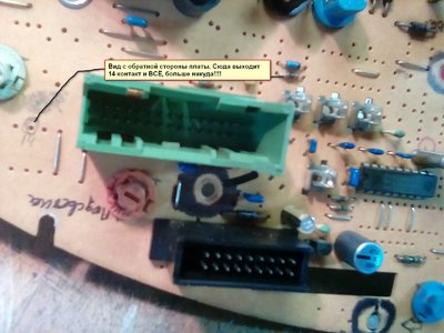

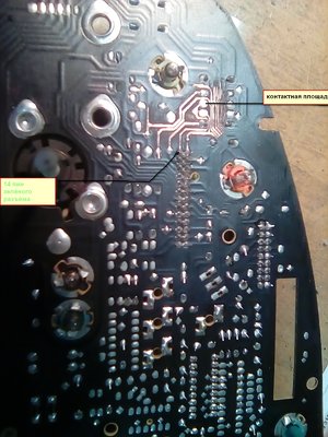

    Наконец-то дошли руки до приборки. Итак: Снял приборный щиток, разобрал и начал просматривать цепь от 14 пина зелёного разъёма, куда идёт... И каково было моё удивление, что эта цепь никуда НЕ ВЕДЁТ......?!!!? Медная дорожка отходит несколько См от разъёма и тупо обрывается!? Не оборвана, не перегоревшая, а просто заканчивается на контакте с отвестием, причём отверстие в текстолите просверлено, а в самом контакте НЕТ!
    Вот фото с дорожками и второе фото с обратной стороны
    IMG_20231024_155320печатная плата.jpg IMG_20231024_155438обратная сторона платы.jpg

    Конечно не та. У тебя "мультик", а рассматривал "схему" с лампами...

    Это переход на другую сторону текстолита :facepalm:
