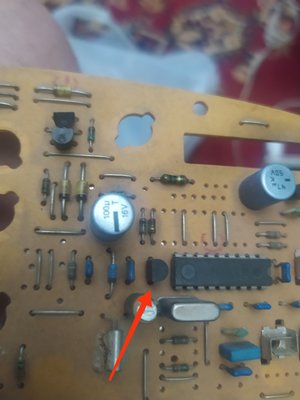

    Надо разбирать приборку, голую плату подключать к разъёмам и смотреть почему на проводе нет 12 вольт..

    А откуда такая уверенность, что на этом выводе должно быть именно12 вольт? Вот если 5-9 вольт ещё куда ни шло. Ну падение напряжения через какой-нибудь электронный компонет схемы (типа транзистора например). А так Вы утверждаете, что 12, и при включении датчика на эти 12 вольт приходит масса. И, что получается К/З ????

    Правильно , не прямые 12 вольт, а 11 с лишним. Да транзистор.

    Если я правильно понял, то с 14 контакта разъёма идёт прямое соединение с этим транзистором. На какую ножку?
    Вот бы схему платы увидеть.
    Соответственно с датчика низкого давления (5 пин) тоже должно приходить на транзистор (другой структуры p-n-p или n-p-n)

    Разбирай приборку и любуйся
    С датчика низкого давления проходит прямо на лампочку.

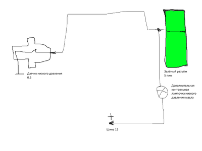

    В самой приборке сильно не налюбуешся. Схему на бумаге хочется видеть!
    Нет, с датчика низкого давления сигнал тоже приходит на блок контроля, а лампочку я сам прицепил. Чтобы хоть как-то подстраховаться на случай поломки блока контроля.

    Сомневаюсь, что дело в транзисторе.
    С чего бы ему гореть - там ток мизерный. Да ещё там, по памяти, резистор в цепи ДВД стоит.
    На лампочку в блоке контроля.
    Мцыри прав.
    Я выкладывал её здесь на форуме как-то...
    Она на компе, могу поискать.
    Замкни уже пин ДВД на массу прямо на приборке. И пайку разъёма к плате проверь: уж сколько случаев отвала случалось.

    Ты, наверное единственный кто продублировал лампочку низкого давления. На А6С4 там понятно, а здесь то зачем?
    Она точно также себя ведёт, как и штатная,
