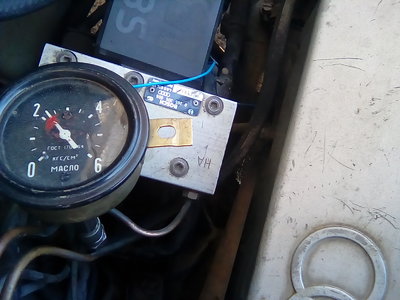

    А это давление масла на хорошо прогретом моторе, (Холостой ход). На холостом ходу, t 95-100 градусов.jpg

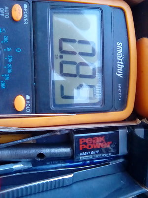

    Кто-то спрашивал какое напряжение на проводе датчика В\Д: напряжение плавает от 0 до 1 вольта

    Мало. Должно быть 12 вольт. Или приборка погнала или не там провод сидит.

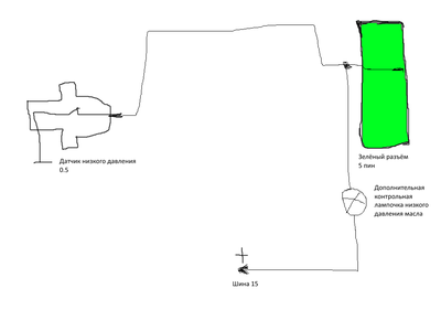

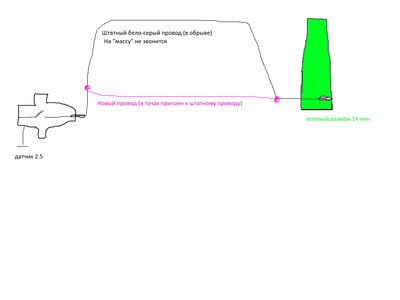

    Ну вот примерно картинку нарисовал
      31,8 КБ
      22
      26,4 КБ
      22

    Попробуй отключить параллельный провод от провода низкого давления который к 5 пину подключен.
  15. MCIRI
    MCIRI Живу я здесь
    21 янв 2009
    2.891
    Аргентина
    A 100 4B 1.8 88г.
    У тебя же плюс идёт с лампочки туда где должно быть минус., а там неизвестно какая защита.

    Там плюс. Приходит с лампы маслёнки.

    штатный провод отреж от новой цепи. может он где массу ловит?

    Этот провод и должен замыкаться на массу при давлении выше 2,5 бар.
    Вот если он не замкнётся - после 2200 об/мин выскочит маслёнка с писком.
    В связи с этим уже подумалось: а цел ли новый провод-времянка? Может, он изначально был того... :uhoh:
