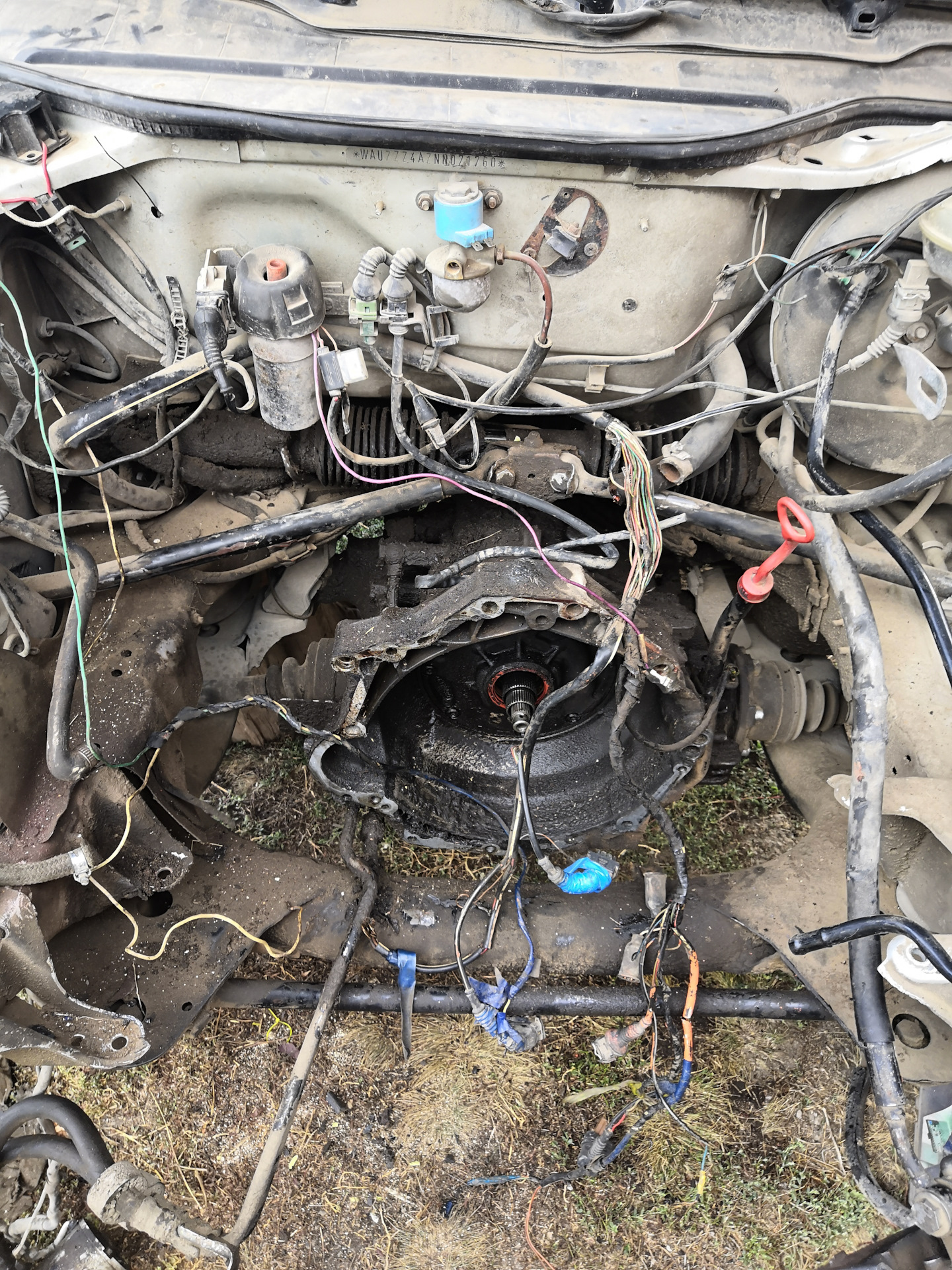

    Провод от датчика высокого давления протянул отдельно. Меня другое смутило, то-что этот датчик срабатывает сразу после запуска мотора, тоесть давление масла сразу же не меньше 2,5 бар! Это сколькож будет при максимальных оборотах? Редукционный клапан могло заклинить? Жаль нет механического манометра померить.

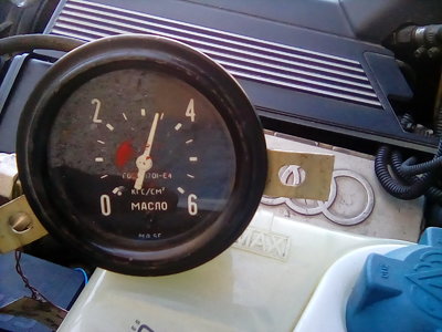

    Принесли механический манометр. Вот давление на холостых. Температура мотора примерно 70 градусов

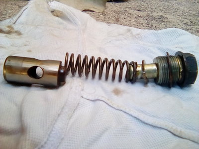

    Вытащил редукционный клапан. (Вышел свободно без всяких заеданий). Удалил шайбу (толщина 1,7 мм). Давление на холостых практически не изменилось. На максимальный оборотах немного не доходит до 5.

    Давление вроде нормальное. Как погасить маслёнку?

    А зачем , провод отдельный кинули на датчик? И на какой пин? Надо посмотреть напряжение на этом проводе на включенном зажигании

    С вероятностью в 100% провод заведён не на тот вход миничека/БК.
    Есть ещё вероятность повреждения самогО входа в БК - но это будет ясно после проверки (туда ли подключен провод).

    Провод подведён на 14 пин зелёного разъёма. (штатный провоед серо-белый, был в обрыве от датчика).
