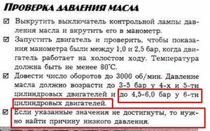

    Откуда такая информация, что именно на 5 очках должен сбрасывать?
    Вот из книжки по ауди. Я к тому что по максимальному давлению может и больше быть при больших оборотах.

    если память не изменяет то у в6 редукционный должен сработывать 5,5-6 атм. из немецкой эльзы натыкался во время раскопок ))

    из практики запомнилось, что прыгает до 5,5 и дрожит потом 5,0-5,5.
    Это всё примерные цифры. Но 10 точно не должно быть.
