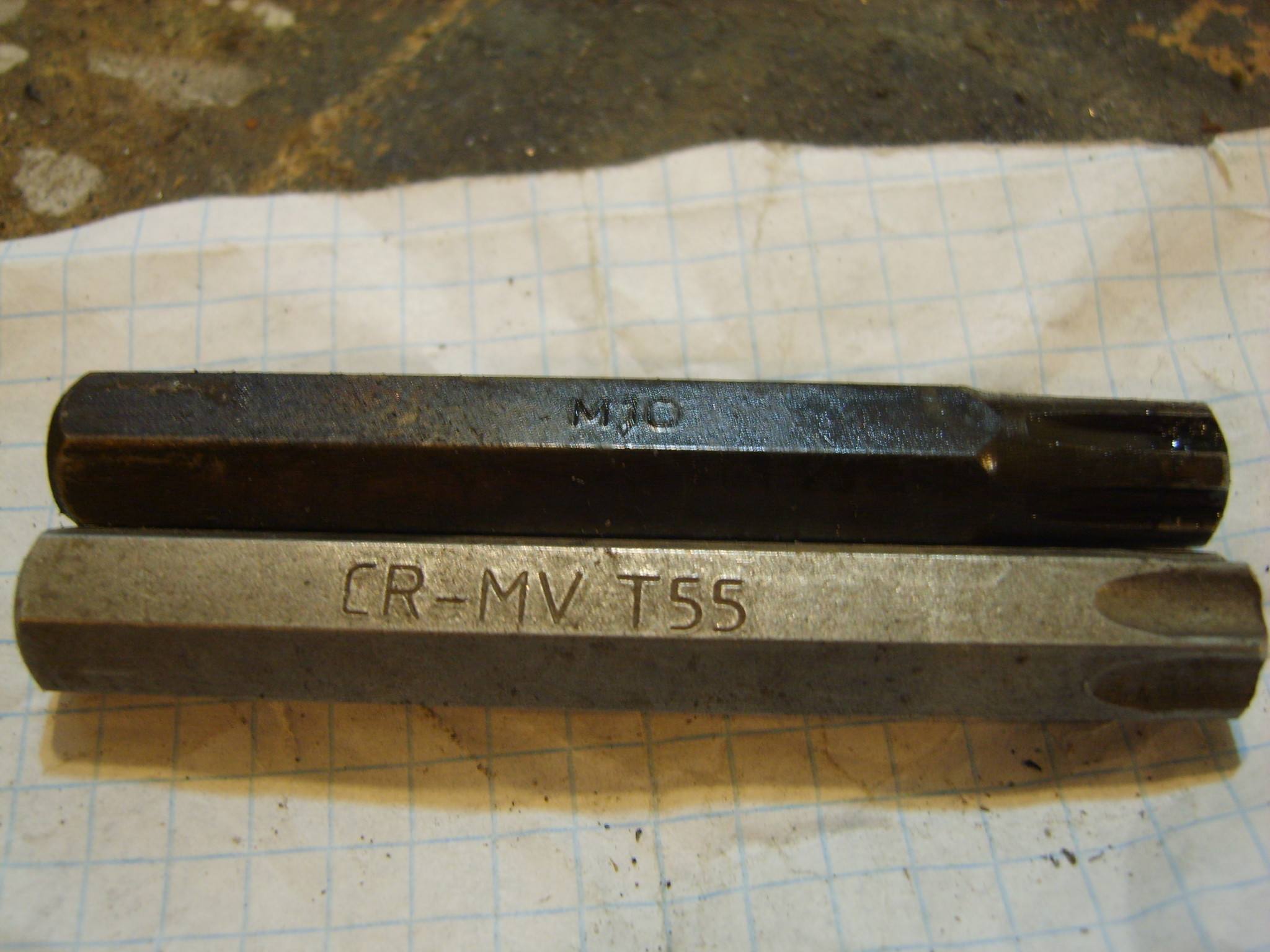

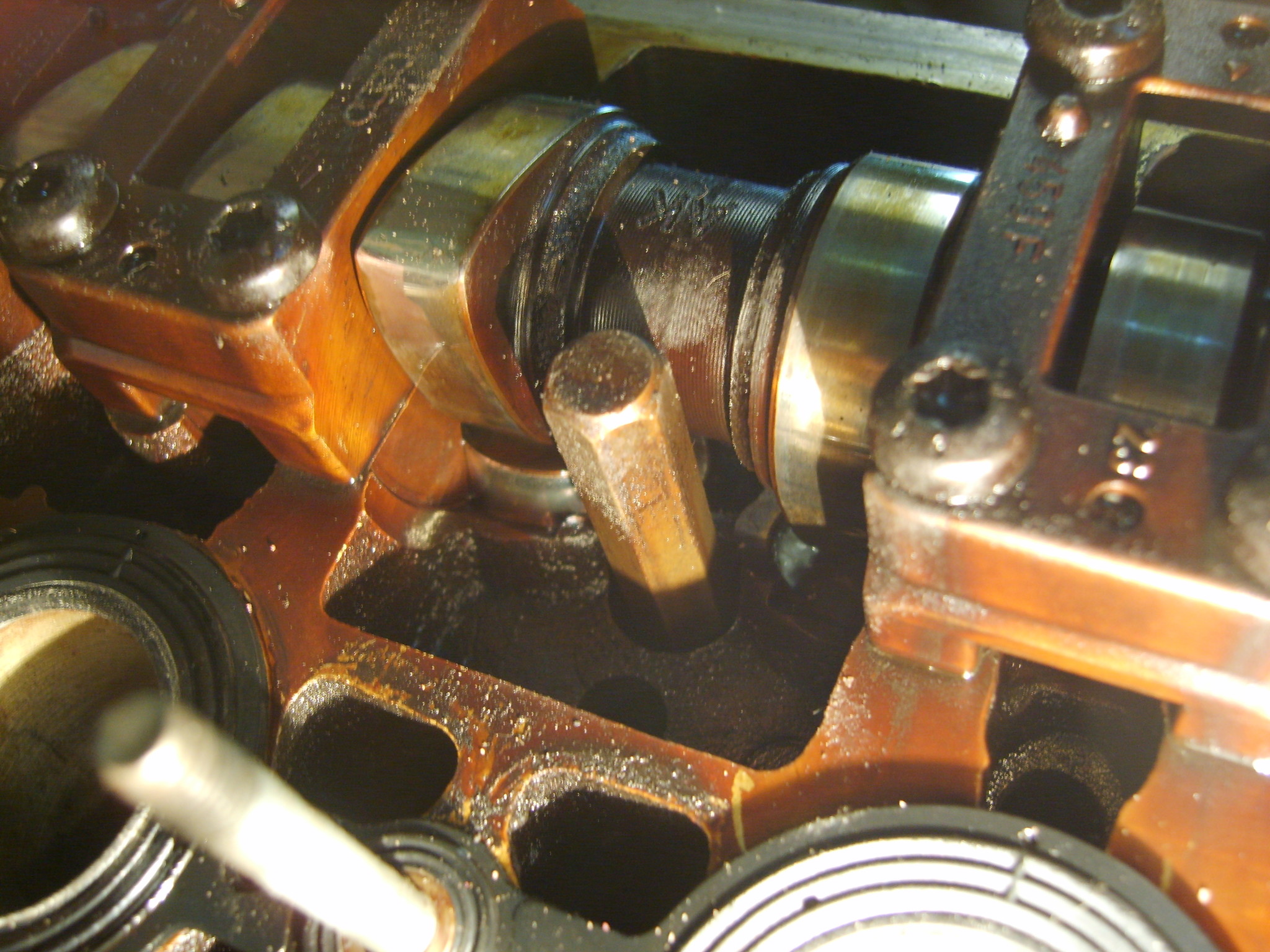

    Мне,на с5 кузове бита полидрайв в "комплекте" досталась,
    нужно было только клапанную крышку снять:D
    Хорошо прожарилась,думаю не один год простояла:)
