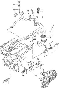

    Парни! У меня вопрос,может кто знает. На ранних AAH датчик давления (бочонок) стоит за левой головой,у более поздних на верхнем масло поддоне.В чем различия этих датчиков? Ведь если замерить давление вкрутив манометр у новых AAH то манометр покажет примерно такое же давление как и на приборке,а если замерить в голове на ранних AAH то давление будет до 2,7 . Просто я поставил новый датчик(бочонок) по каталогу который стоит на поддоне,так как верхнего бочонка уже не выпускают,по приборке кажет 2бар на горячую,замерил заместо температурного датчика показывает 3,5бар на горячую(холостой ход).Может конструкция бочонков внутри другая?Где достать родной бочонок? Раньше стоял родной показывал на приборке как положено,на холодную за 5бар, при прогреве опускался до 2,5 и тд.
  10. grag3
    grag3 Участник форума
    23 июл 2011
    146
    Audi 100 C4 2.8 91
    нужен датчик как на рисунке

    Конструкция датчиков одинаковая, но параметры разные (при одинаковом давлении разные сопротивления).
    Достать можно попробовать на разборках. Если не удастся найти, то, может, проще переделать все под систему поздних ААН? Проще, конечно, если есть соответствующая дырка в верхнем поддоне.

    Дырка там есть по любому, на этой дырке переходник, на схеме же видно.

    дырки там нет, схема для обейх систем.У меня ранний AAH?поддон другой,насос другой.

    Тогда да, искать датчик, ибо нижний под верхний не переделать. Или поддон менять.
    А чего со старым датчиком? Была тема. Клубень развальцевал его и даже починил.

    старый начал глючить, я его развальцевал а в нутри когда вытаскивал потроха оторвались. Вобщем выкинул
