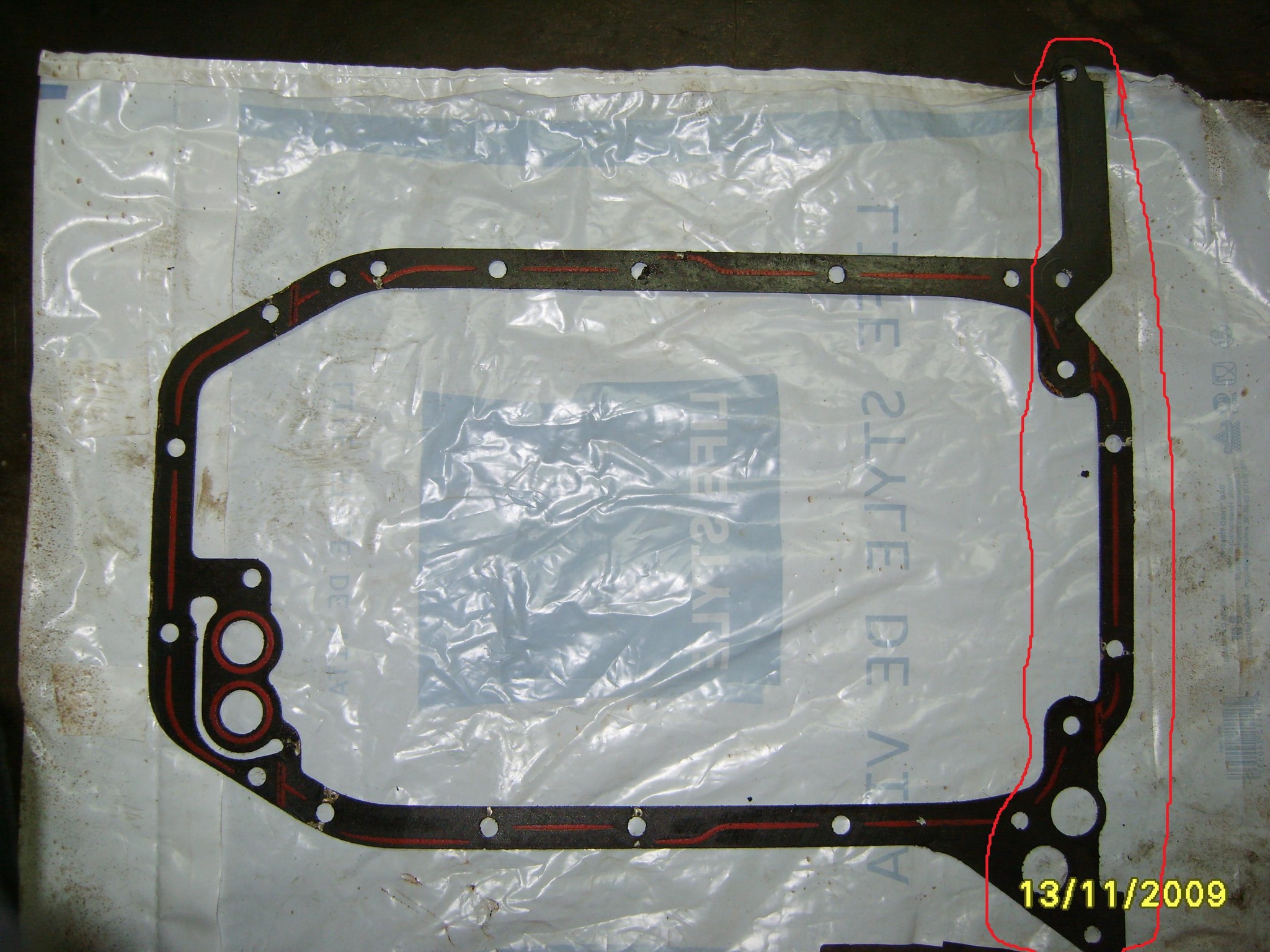

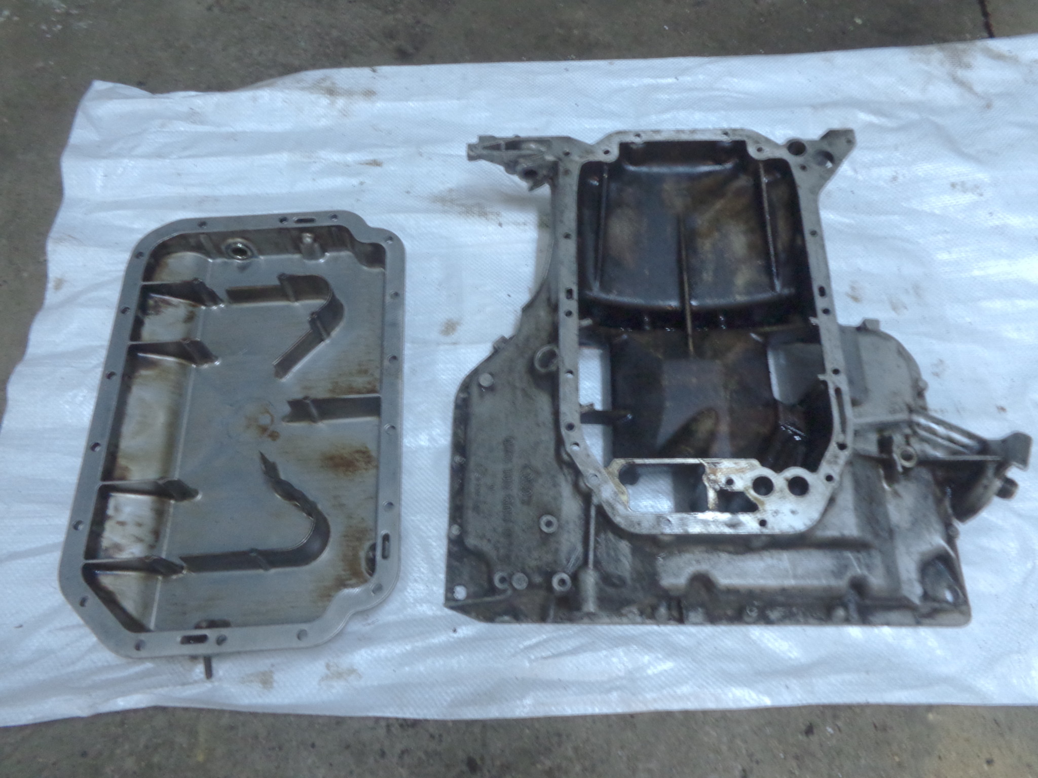

    Уважаемые "знатоки" различий поддонов а6 и а 100,убедительная просьба не
    иметь другим мозг по поводу того,что и где должно стоять.С большой долей вероятности могу утверждать,что вы не разбирали более трех двигателей по каждой из этих моделей.Мне тут уже до усеру пытались доказать,что на моей а 6 стОит масл.насос без клапана,а спецмагазине з.ч. ВАГ,продаван с пеной на губах доказывал,что по ВИНу нет салонного фильтра на моем авто.Теперь вот читаю про какие то "сборные" поддоны.
    Ну согласен,да разные поддоны на одном и том же двс имеют место быть,но в ваших головах не укладывается,что к началу выпуска а6,на складах еще была не одна тысяча "старых" моторов для соток?
    Вот прокладка с моей а6 авс 2.6
    а вот поддон с такого же мотора,но стоял на сотке ,что выставил на продажу http://www.audi-club.ru/forum/showthread.php?t=417593
    Я так понимаю,что они идеинтичны. И маслозаборники на обоих одинаковы

    У товарища соточный мотор с а6-тым картером! кто-то приложился когда-то картером об яму, бордюр, канаву, кювет. и за незнанием, неимением другого, вкрячил картер с а6-той!
