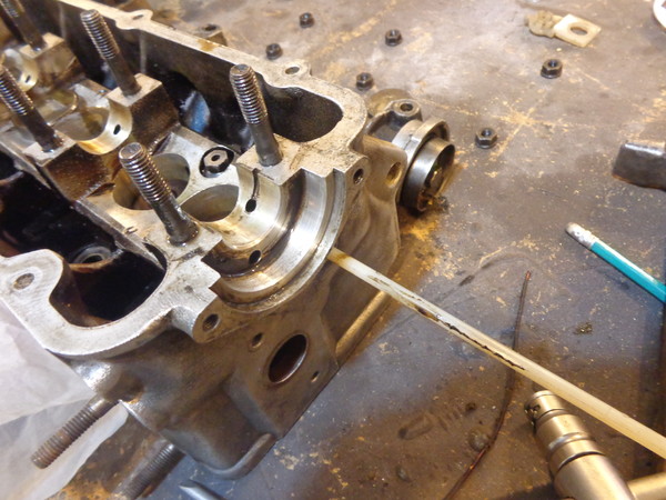

    Именно.Поэтому включаем голову.Для чего нужна подача масла в гбц?
    Правильно,для смазки подшипников рв и нагнетания масла в гидрики.
    Соображаем дальше.При изготовлении гбц все масляные каналы изготавливаются методом сверловки.Т.е в любой канал можно проверить(прочистить) провололокой.
    Теперь поясняю еще проще.Вдоль гбц сверлится один-два общих маслоканала,а к ним уже,зачастую перпендикулярно ему,идут каналы к постелям рв и гидрикам.
    Вот видно,общий канал,куда я вставил белый стержень(надеюсь понятно,что он был заглушен резьбовой пробкой),и отверстия в постелях р.в.Дальше поищи и проверь тот канал,через который масло поступает в обший,он д.б. со стороны клапанов на краю гбц
    Вот каналы гидриков
    Так,что чудес действительно не бывает,и иногда просто нужно мозгами немного пошевелить.Хотя лучше их не отключать вообще.

    да уже найден гаденышь. в развале выход на клапан резинка заткнула из фильтра. сейчас масло идет нормально, только долго не гонял движок - без антифриза, гидрики до конца не прокачались. или на холодную сразу должны замолчать?
  4. *BLACK*
    *BLACK* Завсегдатай
    4 сен 2009
    12.163
    A6 C4 2.6Q акпп
    В теории не должны,т.к. они предусмотрены только для наполнения.Но на практике могут и не удерживать в себе масло,поэтому нужно некоторое время для создания давления внутри их,а если еще и клапана в развале не держат,то времени уйдет еще больше
