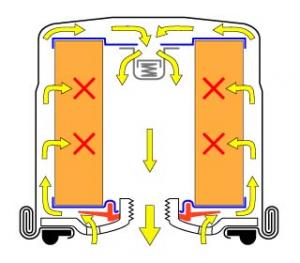

  3. *BLACK*
    *BLACK* Завсегдатай
    4 сен 2009
    12.163
    A6 C4 2.6Q акпп
    Садись,два:nod:
    Противодренажный клапан стоит на входе в фильтр,а не на выходе
    Красным отмечен этот клапан

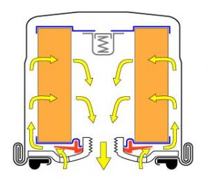

    А вот так масло проходит ,когда холодное,или фильтр уже забит

    *BLACK*, отличная картинка! :thumbup: Наглядная.

    Садись, ДВА! На входе этого клапана (красным) НЕТ!!! Там пусто! Клапан этот стоит после шторки в центре фильтра! Смотри внимательно разрез на фотографиях!!!

    Мне не надо смотреть.Если Ты думаешь,что первым догадался распилить фильтр для ознакомления с его устройством,то это не так.Время от времени я их тоже пилю,чтобы посмотреть насколько они забиты.Даже через отверстия он виден,в основном из белой резины

    Можешь не смотреть, дело твоё, только от этого ничего не изменится, и клапана на входе никакого нет (тем более из белой резины)!:hi:
    На V6 я такие фильтры бы не ставил, да и на другие моторы с горизонтальным расположением (будут частично вытекать), а вот на рядные пятёрки (вертикальное расположение) - самый раз будет!:wink:
    Когда-то давно в середине 90х, Были в продаже, очень оригинальные, фильтры американской фирмы purolator.
    Изюминка заключалась в том, что перепускной клапан стоял сразу за противодренажным. И когда масло густое или забилась фильтрующая шторка, клапан (перепускной) открывался, то поток масла не смывал накопленную фильтром грязь, а проходил мимо шторки не очищеным в систему. А на многих фильтрах (этой же фирмы) применялась шторка (micronik) с отсевом грязи свыше 5 микрон!!! Этот тип фильтров был хорошо описан в журнале За рулём. Мы несколько лет успешно использовали эти фильтры на Жигулях, Тавриях и УАЗах. Ну и цена у них была не слабая! А потом их начали, или подделывать, или сам завод упростил конструкцию и эти фильтра превратились в самую простейшую и обычную конструкцию, как на рисунке! У нас в продаже их давно не видно.
