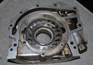

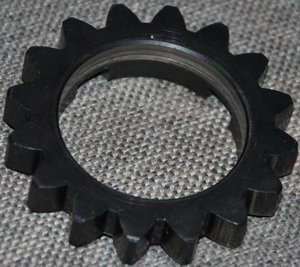

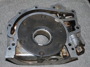

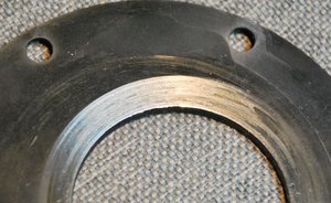

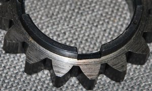

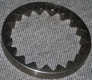

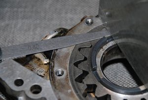

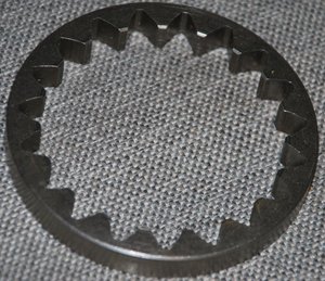

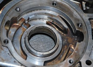

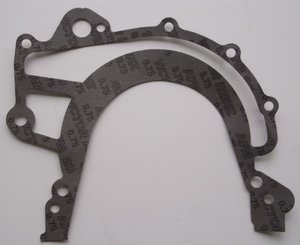

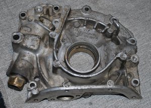

    Поделюсь своим опытом по борьбе с давлением. Заимел, месяц назад, такой же геморрой, как и у автора темы. У меня Audi 100/C4 AAR, при наступлении холодов (<+10*C) и долгом простое автомобиля (от 8 часов) пропадало давления, не тухла лампочка маслёнки после заводки, тарабанили компенсаторы. Для того, что бы давление пришло в норму приходилось поднимать обороты до 3-4тыс., после этого мог целый день кататься, глушить, заводить без проблем. Решил заняться этой бедой. Пришёл в гараж через сутки простоя, вкрутил мех.манометр вместо датчика 0,3bar(коричневый, внизу), завел – давление «0». Открутил масляный фильтр полностью, завел - давление «0». Подставил емкость под дырку в блоке для фильтра, газанул – поперло. Закрутил фильтр, завел, на манометре 5bar на ХХ. Подождал 30мин. давления упало до 1,5-1,8 на ХХ и 2,2-2,5 на 2000 об/мин. Снял поддон, почистил маслоприемник, посадил на герметик соединение приемник-насос результата ноль. Пришлось снимать насос, вскрыл и увидел вот это:

  5. uma
    uma Новичок
    31 июл 2010
    32
    Audi 100/C4 2.3AAR
    #685 uma, 12 дек 2014

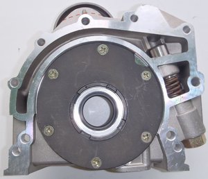

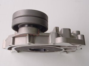

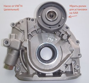

    Так как насос 054 115 105 на мой AAR стоит как весь двигатель в сборе на разборке (700-800$), решил купить новый насос от пяти горшкового дизеля Volkswagen T4 (42-0022 Maxgear 100$). Единственное нужно было спилить ролик ну и переделать крепление нижней защиты ремня ГРМ (наверное можно и без нее ездить, так как шкиф, своим корпусом играет роль соего рода защиты). Давление подниматься стало сразу, после прогрева 1,7-1,8 на ХХ и 3,6-3,8 на 2000 об/мин:sluni:. Кстати донор может быть не только VW T4 c 5-ти горшковым 2,4 и 2,5дизельными, а и Audi c двигателями NF, NG, AAT, ABP…….

    Хорошие фотки :thumbup: Виден износ на стальных деталях: крышка и зубчатые колеса. А каков износ на самом силуминовом корпусе, не очень видно. Там как?
    Крышку не менял что ли?
  7. Ярослав44
    Ярослав44 Живу я здесь
    3 июн 2012
    2.219
    100/С4 2.8 AAH 92г
    Крышку шлифануть надо было.

    Попытался изобразить)

    Забыл написать, крышку тоже заменил)

    Вроде износ на корпусе не сильный, если что, теперь знаю как впиндюрить новый корпус на мой движок:there:
    Важная деталь, шестерни устанавливаются метками ВВЕРХ (к крышке насоса) та как фаски с обох сторон там разные!

    Что-то я не пойму, как эти сетки снять?:shock:
  13. soni0725
    soni0725 Bad e-mail
    6 июл 2012
    1.064
    audi a6c5 2.8 quattro
    Высверлить клепки надо.:)
