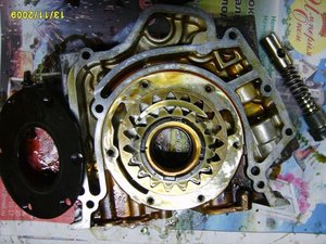

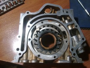

    По ЕТКЕ на АВС 1 поколения ставился насос 078 115 103E с клапаном. Себе покупал оригинал в 2012г. за 15 тыр именно с "Е" - на двигле стоял тоже с "Е". После 1995г на А6 стали устанавливать насос 078 115 103D - без клапана . В тоже время чуток выше BLACK выкладывал фото насоса c клапаном и "D". Как так?????
    Если есть зазор в шестеренчатой паре, то это износ именно зубьев этих шестерен, корпус тут не причем - если восстанавливать, то именно эти шестерни,что маловероятно что получиться(((. От износа плоскости прижимающией стальной крышки (которая на винтах и закрывает шестерни, на фото №2 слева) возникает радиальный зазор, борозды и канавы, - вот это можно убрать фрезеровкой и шлифовкой плоскости этой крышки.
    Про восстановление:
    Фоты начинки насоса 078.....Е. С "D" все абсолютно такое же, только клапана нет.

    078 115 109E ни по одному поисковику не бьется. Нет такого кода в каталогах.

    #600 Xitroman, 13 окт 2014
    Очепятался блин... "103Е" - вот так правильно. А для вагомобилей исходный каталог только один - ETKA. Все остальное - рулетка, частенько не имеющая к истине никакого отношения.
