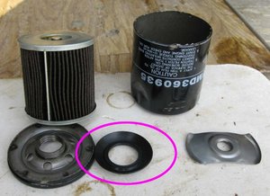

    Знаю эту машину лично, проблема была не в ГБЦ (забился масляный канал), замена головы была напрасна. Позже с правой ГБЦ повторилась история. В итоге снятие маслонасоса и чистка масляных каналов выявила куски резины, которые забили проходы масла (особенно рядом с обратными клапанами в развале блока цилиндров). Куски резины были не что иным как мембраной из масляного фильтра 6 сантиметров в диаметре, которая не дает маслу вытекать из фильтра во время стоянки автомобиля. Насос ее засосал и перемолол. Видимо брак, а может быть не та модель фильтра установленная на авто сыграли злую шутку.
    Так что, у кого громко стучат гидрокомпенсаторы, проверяйте давление манометром, а если с ним все ок - то маслоканалы.

    Товарищи! Та же лабуда случилась. Ошманделки резины от клапана фильтра вытаскивал из обоих редкуционников, один в канале под РВ левой головы лежал, а потом, при промывке Винсом в колодец обратника левой головы вымыло кусок 7х4 мм. При прокрутке стартером масло в правом колодце дуриком прёт (при снятых обратниках), а в левой голове еле-еле...
