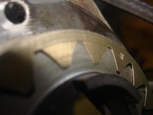

    Ну наконец-то терпение лопнуло и я разобрал насос. Всё сразу стало ясно,а именно внутренняя шестерня износилась с торцевой части,появился зазор ну и со всеми вытекающими. Приговор - однозначная замена масл насоса,так как шестерни отдельно не поставляются.
    постараюсь выложить картинку,на которой отлично виден злосчастный зазор.
    Подскажите как фотку повесить. что-то не разберусь никак...[​IMG]

    audi100quattro, а у тебя такие же симптомы были? Не было давления масла на холодном, пока не газанешь хорошенько? :shock:

    да.именно так и было.
