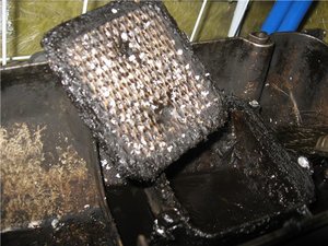

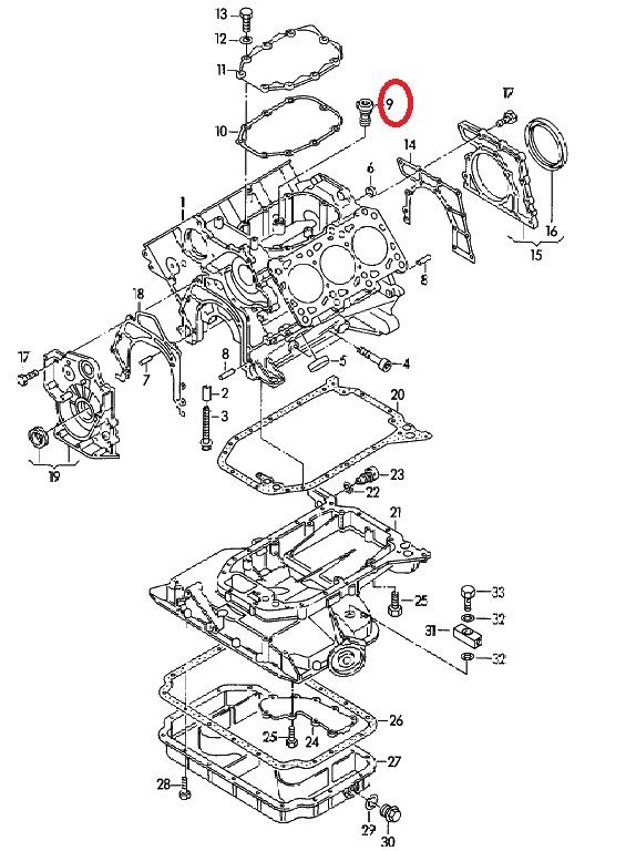

    Вот у меня проблема, под коллектором 2.6 ABC начало давить масло в лючок. Может клапана зазстряли 9 позиция. Гидро компенсаторы не стучат. :shock::cry:
  4. серый5271
    серый5271 Живу я здесь
    23 янв 2008
    3.937
    жып широкий
    этот клапан только для того, чтоб масло не сливалось из головы :nod:
    под крышкой давления масла нет , у тебя скорее всего выдавило прокладку крышки избыточным давлением картерных газов или вообще течет не оттуда но в развал :nod:
    ЗЫ. менять прокладку крышки и чистить ВКГ :nod:

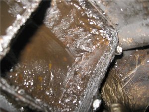

    Небежит из под прокладок головок или гидроусилителя все чисто. Буду снимать коллектор будит видно.

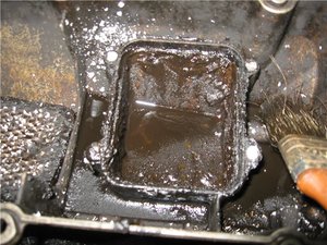

    тогда крышки головок сними и промой ВКГ, а то там бывает сетка забита что аш жуть
  20. Fusion6
    Fusion6 Новичок
    11 ноя 2009
    81
    A100/C4 2.6 Avant
    Незнаю что там развернулось, у мотора из нутрии все чисто. Когда менял прокладки картера из внутри движок как новый.
