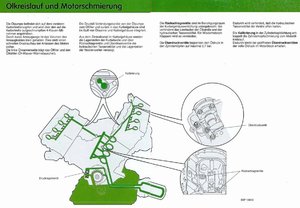

    Dmitryi Tsymbal, а может быть так что в головах (именно в этом месте) присутствует системное давление, а не давление после редукционного?
    Насчет может или нет открыть клапан...не скажу. надо знать характеристику пружины и площадь на которую давит масло в компенсаторе - тогда можно просчитать по формулам. А так..только ответит кто на практике проходил.

    Я как понимаю судя по рисунку выше в постах где изображена масляная система, то общая магистраль находящаяся в блоке разделена калиброваным отверстием от магистрале которая в головке, в общей магистрале давление регулирует ред. клапон на 5-6 бар , а в головке на 2.7,калибровка нужна для того чтобы ред. клапон на 2.7 не разгружал общую магистраль. калибровка как я пришел к выводу выполнена прокладкой под головой. которую я не так давно менял.
