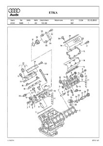

    Johnson- на машинах до 95г.в клапан на насосе закручен с низу в насос рядом с креплением генератора, пробка на "19". В твоей клапана на самом насосе не видно по схеме. К сожалению для наглядности схемы пока не разместить, форум не даёт.

    krik как выглядят схемы в Етке я видел, но нет нигде информации о том взаимозаменяемые ли они. Насосы б/у есть на разборе (там 2 мотора ABC но 94г.в. с клапаном), но снимать без покупки не дают и соответственно гарантии нет, по крепежу смотрели вроде подходит, но прокладки то разные и думаю масляные каналы тоже по разному расположены. Или не сильно это критично??? Хотя ведь на новом насосе и маслоприемник по другому сделан, может и подойдет если например маслоприемник тоже со старого поставить. Вот и хотелось бы узнать может заменял кто новый на старый или наоборот? И где все таки стоит этот клапан?
