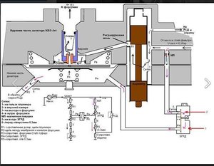

    Лан,пожелания приняты.Денег нет,пытаемся держаться. Разобрал дозатор,вопрос.На канале обратке стоит фильтр,у меня почти не дуется Так должно быть?

    Уточните место фильтра .

    На дозаторы обратка к регулятору давления,в канале фильтр

    Что за ДОЗАТОРЫ в обратке ?

    В канале обратки на дозаторе есть фильтр.

    Если речь о калиброваном отверстии .Сброса топлива с нижней камеры .
    То как вы думаете? Как будет продуватся отверстие диаметром 0,3 мм.
    Смотрите позицию R5 на рисунке.

    Да,она
