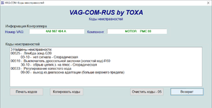

  16. HC13NX2
    HC13NX2 Новичок
    12 апр 2011
    78
    AUDI 100 C4 2.0
    Наконец-то чуток раскопал, что-то с РХХ, на нём где-то 2.4 вольта и как я понял регулировка не работает, т.к. мотор хорошо реагирует на регулировочный болт РХХ который предназначен для аварийного режима.
    Концевик работает, судя по числу из 9 колонки.
    Вот ошибки есть по регулированию ХХ, ошибки по лямбде и по концевику ХХ сбросились, по регулировке - остаётся.
