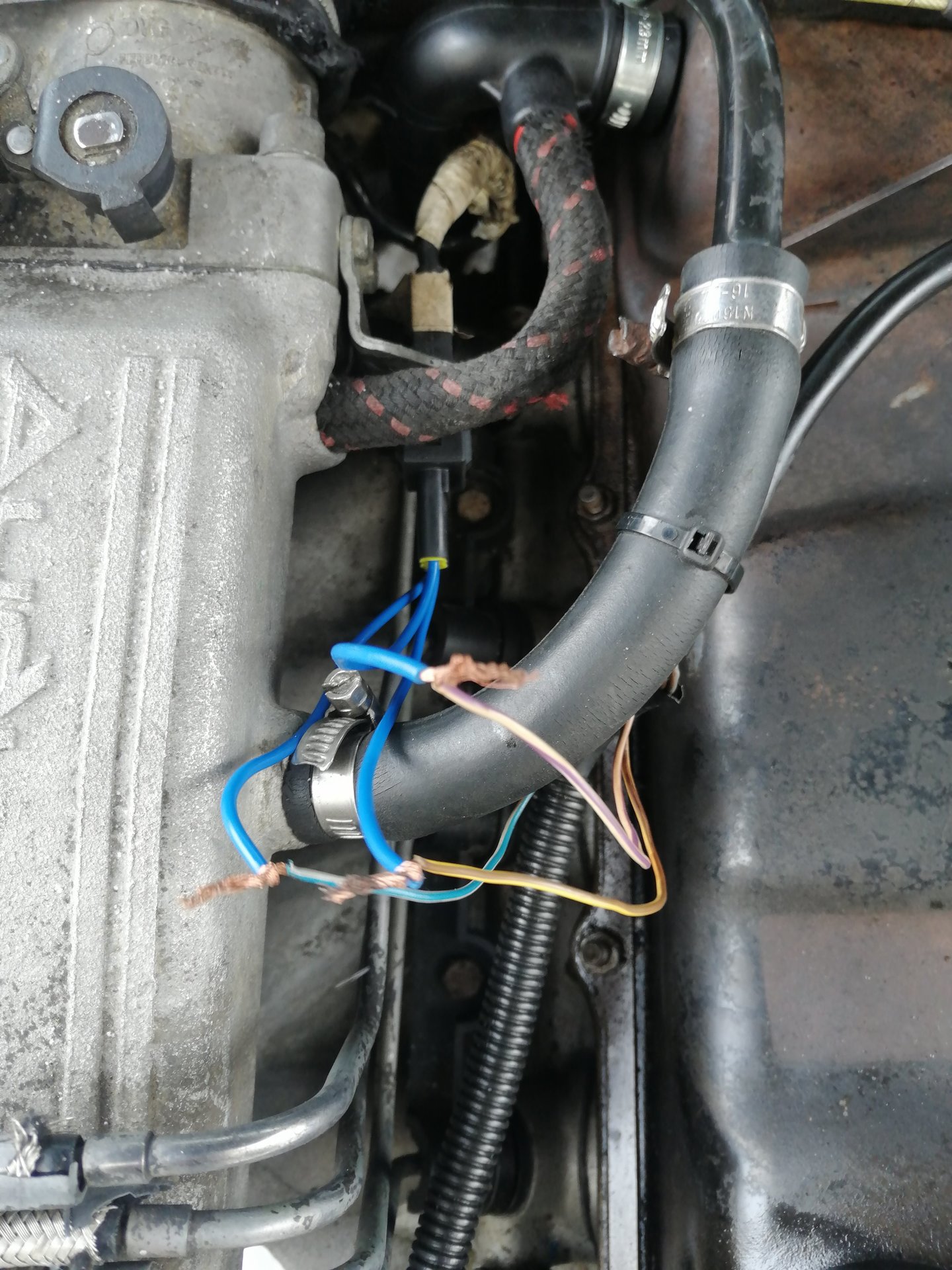

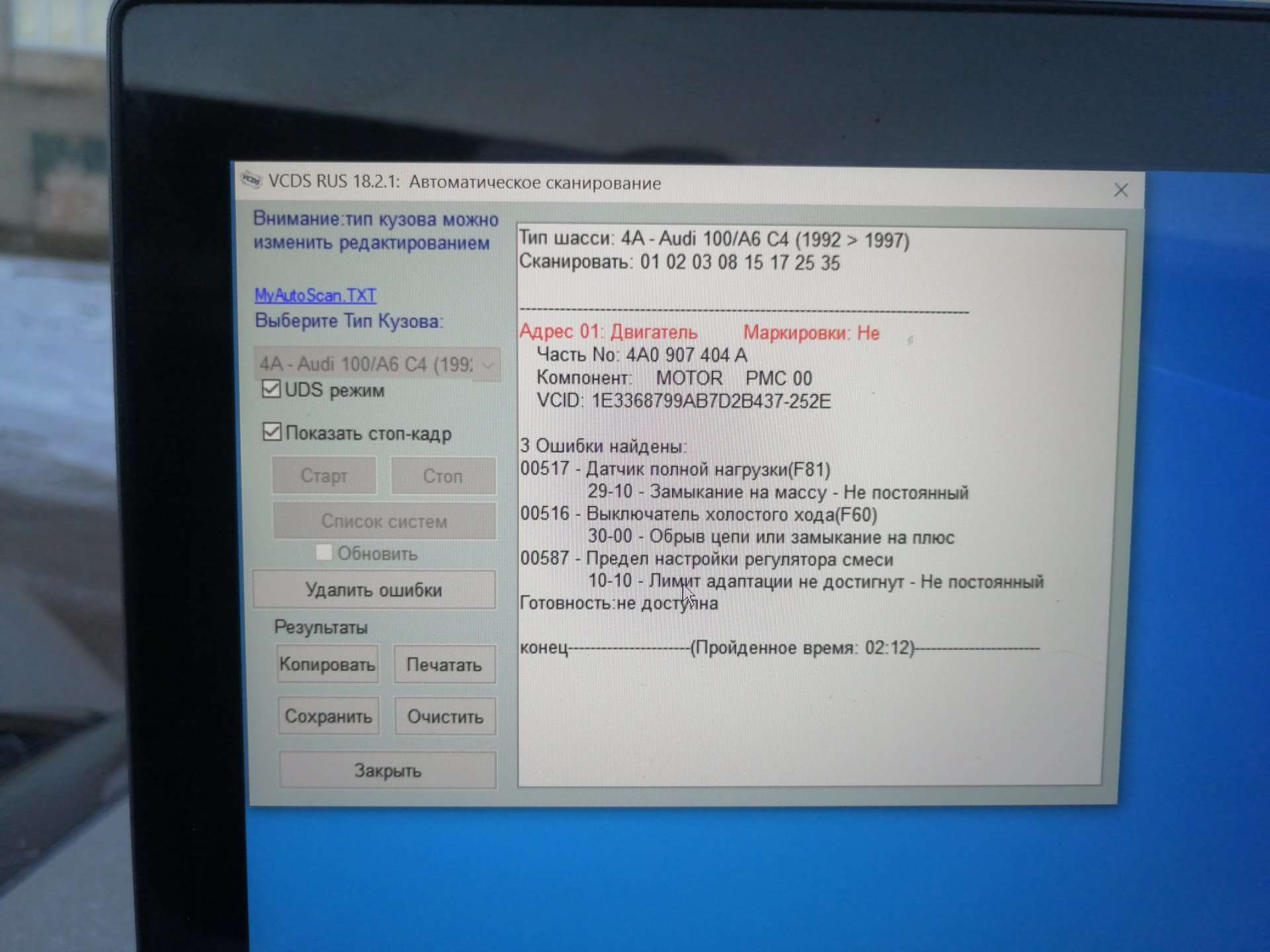

    Доброго времени суток всем. Сегодня делал диагностику, что можете сказать по ошибкам, что смотреть? Дросельную заслонку? завтра проверю микрик, но мне кажется что перепутали провода , фишка не родная стоит. И вопрос, если ошибка 00587 это одоптация как я понял, из-за чего адаптация не достигнута? Из-за 00516 и 00517?
  15. GenaAD1991
    GenaAD1991 Новичок
    29 дек 2020
    19
    Калининградская обл.
    #1915 GenaAD1991, 7 фев 2021
    микрики работают, а вот с проводами не понятно какой куда, ну 2 провода звонятся на массу 10в, один не звонится, я так понимаю это масса, какой куда хз....

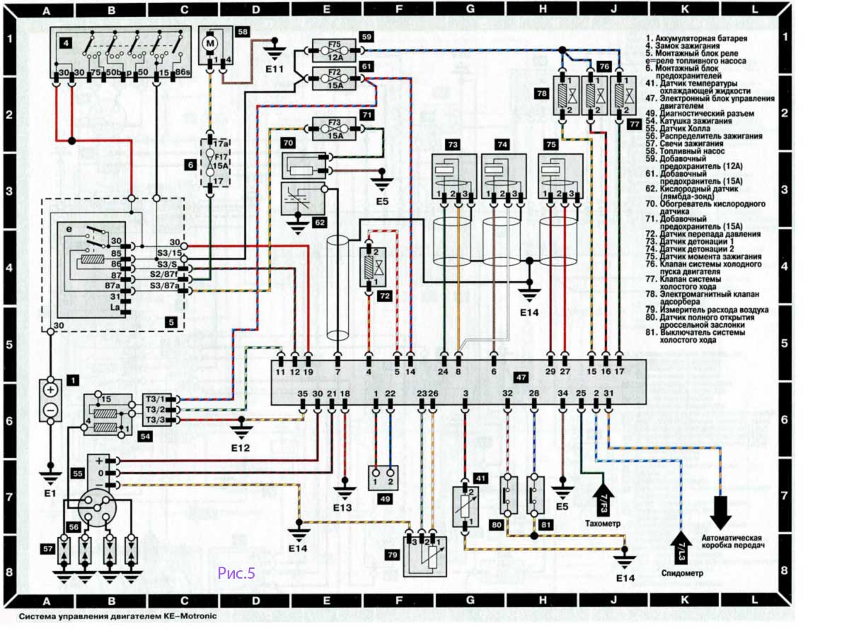

  16. BMI.57
    BMI.57 Старожил
    27 дек 2008
    5.383
    ВАЗ 1111
    1 контакт (переключателю) .идёт на ЭБУ 28 контакт.
    2 ------------------------------------------ но массу.
    3 ----------------------------------- идёт на ЭБУ 32 контакт.
    Не знаю кому там звонишь.)) . Но конец что на массу думаю найдёшь.))

    Я извеняюсь но по номерам контакты не подписаны) массу то я нашол, масса по центру, а вот 2 провода остальные куда хз но тут 2 варианта, после подключения нужно одоптацию делать? Какой по цвету куда?

  19. farafox
    farafox Новичок
    4 дек 2020
    3
    Казахстан
    #1919 farafox, 8 фев 2021
    При закрытой дроссельной заслонки (опушённом педали) должны замкнутся, жолто коричневый с бело синим.
    При полном открытии дроссельной заслонки, должны замкнутся жолто коричневый с бело коричневым.
    см схему. 80 это датчик полного открытия, дроссельной заслонки. 81 холостой ход, полное закрытия дроссельной заслонки.

    спасибо большое, я уже разобрался с этим
