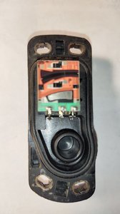

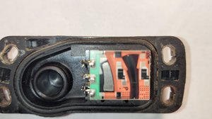

    Как? Если измерять напряжение на центральном выводе и руками поднимать лопату, то вроде он нормально работает, в самом начале как-то резковат, надо очен плавно поднимать диск. В самом низу показывает 0.18 В. Как устроен регулятор в ПНД? там дополнительный потенциометр в разрыв плюса?
    По поводу РХХ, то он в самом начале работает, т.е. сигнал есть, с половинной скважностью, потом только иголки.
    Вот сигнал с ПНД и лямбды

    =========== вроде он нормально работает,=========
    Самое главное у вас в сообщении вот это...
    При проверки датчиков не должно быть ВРОДЕ.
    По ссылке что вам давали .есть же как проверять датчик.
    Значит так. Начнем с проверки исправности ПНД.
    Внизу помешаю фотографию ПНД и самодельного адаптера к нему, для снятия напряжений.
    Значит так снимаем черепаху (гофру), включаем зажигание и измеряем напряжение между точками 1 и 3. Напряжение должно быть в пределах 5 вольт плюс минус в небольших пределах. Далее измеряем напряжение межу точками 2 и 3. Напряжение должно быть порядка 0.1-0.2 вольта. Далее измеряем напряжение между точкой 2 и 3 при плавном поднятии лопаты. Ставим на тестере предел измерений по постоянному напряжению 3 вольта и начинаем медленно поднимать лопату. Напряжение от 0.1 вольта сначала должно немного постоять на месте, а потом начать потихоньку расти пропорционально поднятию лопаты. Так измеряем до напряжения 3-х вольт. При исправном датчике, при перемещении лопаты, никаких провалов, скачков, колебаний стрелки в ту или иную сторону быть не должно, стрелка должна плавно отклоняться до з-х вольт. Если будет замечено колебание или дерганье стрелки, то ПНД кирдык. (При измерении нужно добиться надежного контакта в точках измерения, иначе можно принять плохой контакт с тестером за неисправность ПНД, поэтому если будет обнаружено колебание стрелки то нужно прежде чем бежать в магазин, проверить контакт тестера с ПНД). Далее ставишь тестер на предел измерения 7.5 вольт и проверяешь оставшуюся часть дорожки ПНД.
    О результатах сообщи, только пока ничего не крути.
    Что не ясно пиши, отвечу.
    Всё что могу добавить от себя .Думаю это будет полезно всем.кто пытается проверить датчик ПНД.
    Представь что тебе надо найти хреновую работу датчика ( показания ) в пределах его показаний между 0.1 и до 1 вольта
    Для этого очень внимательно следим за показаниями прибора .И очень медленно ( нежно )) .)
    Поднимаем напорный диск .
    При нестабильной работе двигателя на ХХ ОСОБОЕ внимание именно на это диапазон показаний 0,1--1 вольт .
    И именно пытаемся найти проблему показаний в этом диапазоне.
    Не просто поднял напорный диск и всё.
    В начальной стадии когда начинается проблема с показаниями с датчика ПНД.
    Бывает такое что проблему получается поймать не просто с первой попытке
    А с 5-той или 10.-той
    Ну а если ПНД конкретно конец . То он сразу покажет.

    Всем аудиоводам привет. Имею соточку , двигатель AAD. Ситуация такая, что холостые обороты подпрыгивают до 1000 и не падают, пока не заглушить и не завести снова. Через какое то время могут снова подпрыгнуть. РХХ чистил, поставил недавно все 4 новые форсунки, подсосы все убрал. Снял ПНД на нем стоит уже резистор на 1 кОм. Подозрения что в нем причина скачка на холостую , подскажите? Или есть другие причины?
  18. BMI.57
    BMI.57 Старожил
    27 дек 2008
    5.383
    ВАЗ 1111
    Выкинуть надо такой ПНД.
