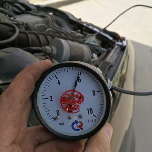

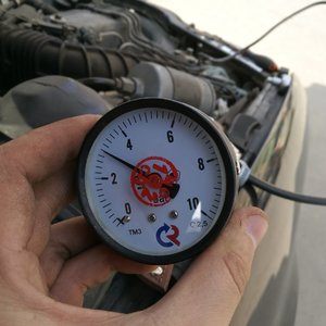

    Решил произвести замер давления, замерил только "системное" (на пусковой форсунке) получилось 5,9 бар или даже 5,85 (фото будут ниже)... в нижней камере замерить не получилось, где то потерял болт с дыркой. На сколько помню должно быть системное не ниже 6 бар. (6-6,5)
    Может быть в этом причина "глюков"?!
    Есть еще у кого какие мысли, что проверить, что посмотреть?
    ПС. Заехал сегодня в свою барахолку взял мой старый насос, весь дозатор от донора, с него нужен только болт ))) (т.к. не было времени взял весь). К стати я ставил себе новый насос в 2012 году "pierburg" (неужели он крякнул?!)
    Думаю на выходных произвести замер давления от насоса, далее системное и в нижней камере, посмотреть "диф" давление....
    Системное.

    мин. 20 как заглушил.

    по системному - у меня 5.7 бар, все работает отлично, при перегазовках не проседает.
