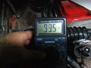

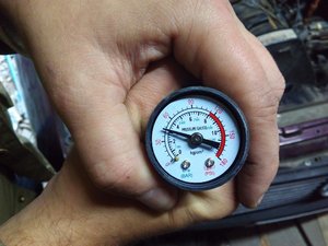

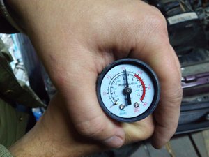

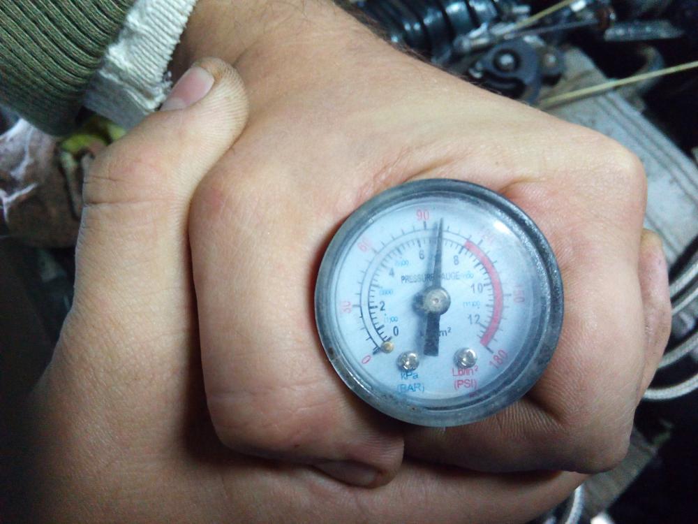

    обнулили мозг,лямбду разъединили,ток на эгрд при вкл зажигании 99,5ма(до обнуления 83),заводим и показывает 16.6ма(до обнуления и с дк от -10 до 14было) и не падает,снимает фишку с дтож и 26ма уже,подцепили дк показания 08.5 и больше прыгает,потом сняли ф.дтож показало 50 и сдулась
    про давку ничего сказать не могу манометр от китайского компрессора деление 0.25 и стрелка жирная
    1.фотка сис.д
    2.после полу часа стояния
    3.в нижних камерах
    4.ток на эгрд после обнуления мозга при вкл.заж.
