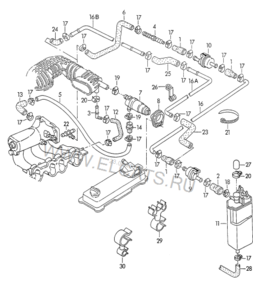

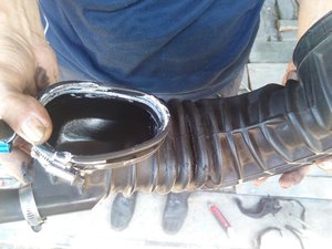

    На фотографии видно, что заглушен штуцер под №3 выходящий из гофры на обдув форсунок, шланг по№12 вообще отсутствует. Что с ответным штуцером на обдув форсунок на впускном коллекторе, его хотя бы заглушили? Гофра вся в изоленте и герметике, там может быть не хилый подсос.

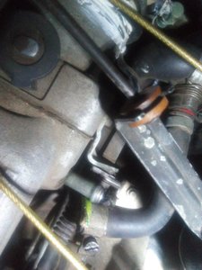

    Костя брата нет пока,я ему звонил он не увидел ответный штуцер,приедет будем смотреть,там на впуске был свободный вход туда мы вкг одели,а то был добавлен шланг и выведен вниз просто,со впуском будем разбираться,снимать,выковыривать герметик и Т.Д
    там на другой фотке есть клапанок вакуумный около печных патрубков,этот выход был открыт,мы заглушили,может знаешь куда должен идти

    Костя в общем поставили патрубок и нашли чопик в штуцере на отсосе картерных газов если не путаю,всё равно обороты плавают..
    пробовали сегодня обдув форсунок на всос и выдох,как это работает?Т.К ни где не сосёт и не дует.

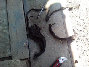

    Гофре писец,изоленты моток срезали и под хомутом рваная
