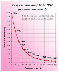

    Для начала снимаешь с него фишку, включаешь зажигание и замеряешь между контактами фишки сколько там вольт, должно быть около 5V.
    Затем замеряешь сопротивление самого датчика, и сравниваешь с графиком. Замерь хотя бы на прогретом двигателе и сутра пока не заводил.

    На холодную показания 2220 Ом
    На горячую 200 Ом

    Здесь норма.
