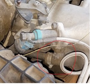

  20. Михеевъ
    Михеевъ Участник форума
    14 июн 2011
    119
    AUDI 80/B3 3A 89г
    Ребят подскажите номер "Г" образного соединителя который на фото, надоело герметиком его замазывать, по exist не могу найти, указывает что шланг в рулонах по 5 метров.
