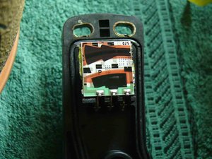

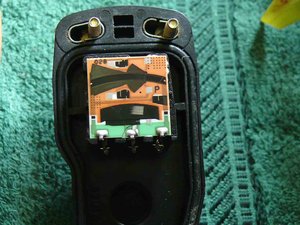

    Мне недавно прислали расходомер - по обмену железом с Motronic-а 9А, так там ПНД на вид ещё вполне цел, и по сему тоже не должен был вызывать заметных провалов сигнала, но по уверению его владельца, провалы у машины при разгоне были, и полностью исчезли лишь после установки, заведомо исправного расходомера.
    А матрица на вид действительно ещё цела, могу даже сфоткать - для наглядности...
    Ну вот, собственно и фотки: для сравнения показываю сильно изношенный мерсовкий ПНД, который был снят с эксплуатации вместе с двигателем, по причине его полной замены - из-за лопнувшего шатуна, размолотившего картер двигателя. Так вот до возникновения этого облома, владелец 3-х-литрового Мерса, даже не испытывал особых проблем с разгонной динамикой. Это я сообщаю, в плане комикса... ;-)

  13. WiNNER-S
    WiNNER-S Старожил
    4 апр 2006
    11.776
    8E-1,8TQ AVJ/0A3
    Ответ: AAD + KE-MOTRONIC. Проблемы, ремонт.
    Недавно ставил свой датчик на AAD, так я не увидел явных отклонений у старого ПНД "снизу", как это обычно происходит, но с моим датчиком машина поехала, и глюки при движении пропали. Такое ощущение что ПНД был изношен в области выше 1,5в.

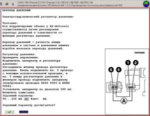

    Вот здесь
    • PDF.pdf
      46 КБ
      665

    Шлях, у левого потенциометра как раз видна "ступенька" на "елочке" в области ХХ, а у правого протертость на нижней площадке, которая по сути является съемником напряжения с верхней, и протертость её графитового слоя ни на что не влияет. Не удивительно что владелец мерседеса ничего не замечал.
  19. shljach
    shljach Завсегдатай
    25 ноя 2007
    813
    По-твоему получается, что вспаханный токосъёмник не играет особой роли в передачи чистого потенциала?
    В большинстве практических случаев, именно эта нижняя зона изнашивается первой, по ней в основном и выбраковывается ПНД, а верхняя - вариаторная дорожка, как правило, остается ещё пригодной.
    По этой причине и пошла мода - полностью затирать нижний слой ПНД и впаивать на выходе согласующий резистор.
