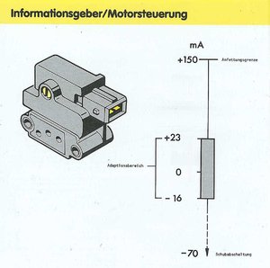

    Вы шутите? :)
    В сопроводительной надписи к рисунку сказано, что начальное значение тока ЭГРД для установки СО должно находиться в диапазоне от 0 до +5 mA, то есть любое значение из этого диапазона, а не как не 2,5 mA (получается смесь слегка обеднена) ... а зона адаптации по топливу для смеси находиться в диапазоне от +23 до -16 mA ... это справедливо для всех КЕ-Мотроников ... материал взят из программы самоподготовки VAG "КЕ-Мотроник. Устройство и функционирование"

    Ответ: AAD + KE-MOTRONIC. Проблемы, ремонт.
    А тогда откуда у ALD +10 с отключенной лямбдой? 0 должен быть. Или это эму тоже от JN померещилось?
    Ну как же так, ALD, WiNNER-S?! На ток ЭГРД, кроме сигнала избытка кислорода оказывает влияние сигнал температуры охлаждающей жидкости и значения адаптации коррекции топливоподачи - на всех без исключения КЕ-Мотрониках ... отключение сигнального провода от датчика избыточного кислорода в ОГ устраняет влияние так называемого "short time" корректора состава топливной смеси, а всякие "long time" да "warm-up" никто не отменял ... :) для этого память адаптации должна быть девственно чистой ... и сигнал с ДТОЖ должен быть "равен" исправно-прогретому двигателю.
    Явно бедноватая смесь ... вот ЭБУ и старается по датчику кислорода привести ее (смесь) в норму, при условии, что датчик кислорода адекватен, что в свою очередь проверить не сложно - на прогретом до рабочей температуры двигателе отключается датчик кислорода, сбрасывается накопленная адаптации по топливоподаче, и измеряется/регулируется СО по газоанализатору, затем подключив датчик кислорода, по отклонению тока ЭГРД, можно уведеть степень "отравленности" (неисправности) датчика кислорода ...

    Сегодня специально глядел. Нет, расколбаса не заметил. Мотор после ночной стоянки был. т.е явно холодный. Грел сразу до рабочей температуры (опыта для). Обороты 1100-950(примерно)-850.
    locon спасибо. :beer:
    Проблема моих токов была в адаптации, а точнее у меня в мозгах... зачитался.
