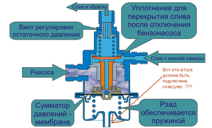

    Вот все таки для меня актуальный вопрос. На
    ААД регулятор давления подключен к вакууму или нет. Трубка с коцевика РД идет под крышку воздухана,а дальше куда-?.
    Вот кто скажет как на рис. етот концевик вроде под вакуум или нет

    Ответ: AAD + KE-MOTRONIC. Проблемы, ремонт.
    Неужели никто не докопался по Регулятору давления.
    И ешо один вопрос Кто точно знает где на ААД на ЕРГД плюс ---на верхней клеме или на нижней

    На твой вопрос по регулятору системного давления. У меня интересующая тебя трубка с вакумом не сообщается. Просто идёт в корпус фильтра, и в книге смотрел схему регулятора, тоже так же написанно.
