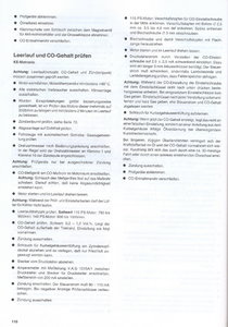

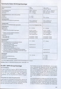

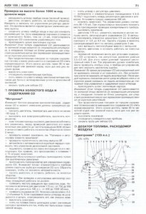

    Вот нашёл немецкий мануал и его перепечатку минского издательства для сравнения тем, кто силён в немецком. Здесь в частности о методике регулировки СО и проверке ХХ

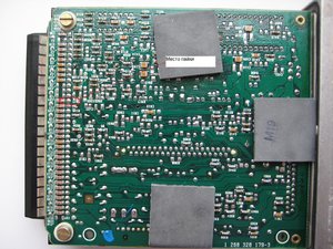

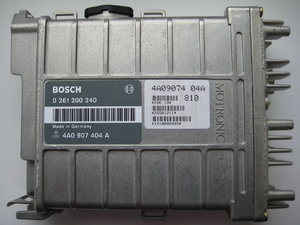

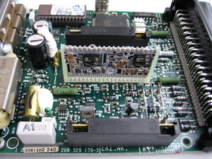

    вскрыл свой ЭБУ...долго на него смотрел под разными углами и с разным прищуром :) (толку то!? схемы этого девайса у меня всё-равно нет)..... пока не взял лупу....
    Как показалось на первый взгляд нашёл трещину на одной из дорожек (как она тут могла появиться???), а тестер показал, что обрыва нет. Убил ещё часа два на изучение под лупой - ничего "страшного" не нашёл. В конце концов решил ещё раз прозвонить ту дорожку с предполагаемой трещиной, только при этом слегка нажал на плату и ВОТ ОНО!!! Обрыв. Как я говорил уже, схемы ЭБУ у меня нет, поэтому пройдя по дорожке выяснил, что приходит она к 8-й ноге микросхемы с номером 0273002176 на корпусе. Трещину пропаял. Второй конец дорожки привёл к контакту на фишке ЭБУ, а дальше по кабелю к шестиконтактной фишке на плате приборки. Дальше углубляться не стал потому, что замёрз как...
    Езжу уже второй день со своим ЭБУ - пока никаких проблем с ХХ. (тьфу-тьфу)
    Спецы, может кто знает, что за сигнал должен приходить на 8-ю ногу вышеуказанной микросхемы? Не имея схемы, я могу только предположить руководствуясь рекомендациями от locon, что это сигнал от указателя скорости (не от датчика скорости).
    Номер ЭБУ по БОШ 0261200240, по ВАГ 4А0907404А
    Последний раз редактировалось Mariner70, Сегодня в 02:20.

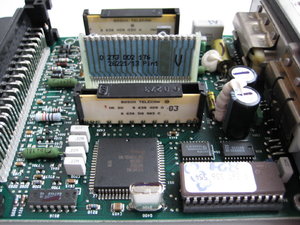

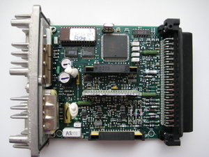

    После пропайки трещины радовался не долго - через несколько дней проблемма повторилась, правда, раскачивание оборотов ХХ стало вдое меньше и двигатель уже не глохнет при торможении у светофора.
    Окончательно проблему решила замена ЭГРД. После тщательной диагности на СТО криминала обнаружено не было никакого, кроме одной едиственной ошибки в памяти: "ЭБУ неисправен". Проще говоря, мастер на СТО умыл руки сказав лишь, что можно попробовать заменить ЭГРД. Что я и сделал на следующий день. Как оказалось, в этом и был корень зла. Прошло больше месяца, тьфу-тьфу, ни разу больше не повторилось.
    Ну а недавно поменял и ЭБУ нафиг! Главная причина - иногда опорное напряжение ПНД стало падать с 5,35В до 1.7Вольт при снятой фишке. Заглушил-завёл, напряжение восстанавливается. Ну а кроме этого, если учесть пропаянную дорожку на плате и капризы ЭБУ во время соединения с диагностическим оборудованием (уже очень давно началось), то и было решено его поменять.
    Для тех, кому может быть интересно, выкладываю фото платы ЭБУ
